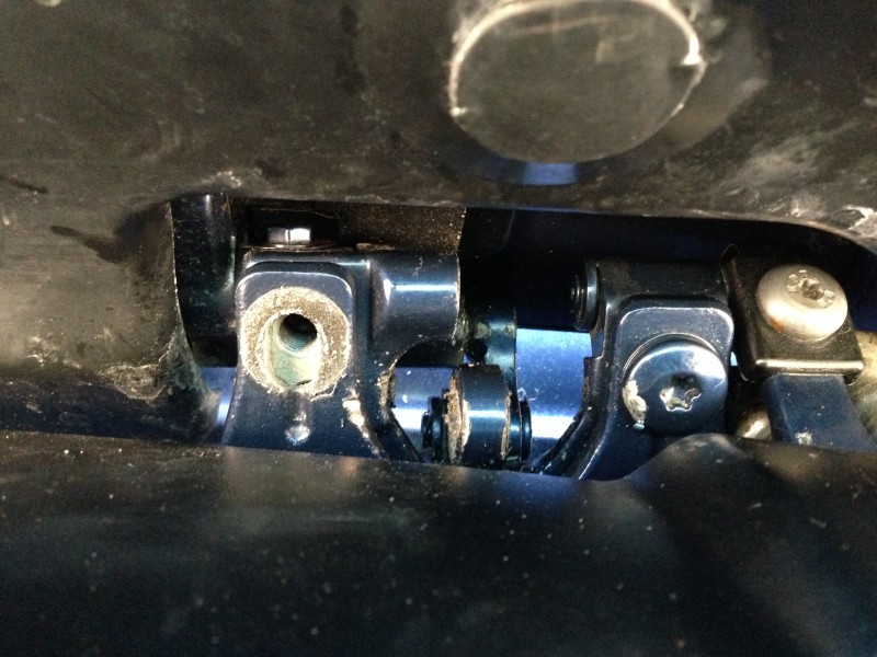

Neda sa mi otvorit kufor na E91, teda ide otvorit len tak na tretinu, ze sa tam ledva vopcham.
Zistil som, ze je utrhnuty jeden pand a v dalsom klbe sa vobec nehybe, skusal som ho uvolnit WD-ckom, jemnym pacenim, silnym pacenim, ale ani sa nepohol.
Da sa nejako ten pant vybrat, bez toho aby som rozobral cely kufor?
Vopred dakujem za rady

tak isto ako kufor na 1/3
ten zlomeny pant sa oprie pri otvarani a hranu otvoru kufra a tym brani dalsiemu otvaraniu

pridvihni rukou ten pant co vysi a pojdu otvorit dvere ....mal som to iste je vypadnuty taky kolik z toho co ma drazky na sebe a tie sa vydrali ...tusim 30€ stal ten pant uz si nepamatam

no tam je prave ten problem, s tym pantom co vysi nejde pohmut, je zaseknuty, skusal som ho pacit skrutkovacom, prevliekol som cez neho aj lanko a tahal...ani sa nepohne

na to kladivo tam moc pristup neni, bojim sa aby som nerozbil okno :smile:
ale asi to bude jedina moznost

znicene 4 vrtaky, 2 hodiny roboty, pant konecne vybrany, v utorok pojdem objednat novy
