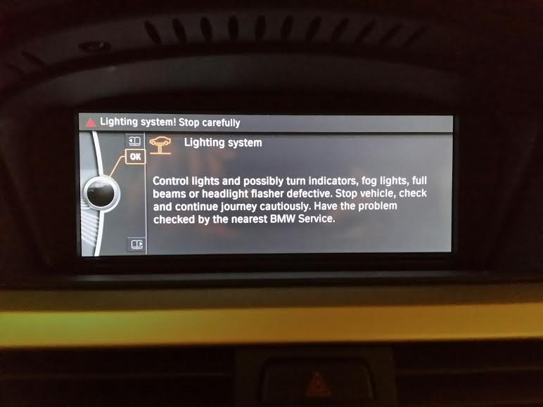

Riadiaca jednotka svetiel neodpovedá. Lighting system dead
Nedeľa, 4. Januára 2015, 22:12
Riadiaca jednotka svetiel neodpovedá, svetlá svietia len tlmené bez možnosti prepnutia, nefungujú smerovky, diaľkové svetlá, sťahovanie okien.
Pred tým ako sa to stalo, som sa hrabal v prednom nárazníku, a aj v okolí batérie v zadu.
Poistky sú OK,
Riadiacu jednotku nenačíta ani INPA ani ISTA/C vyzerá DEAD.
Má niekto nejakú radu?
E90 LCI FRM MODULE DEAD
