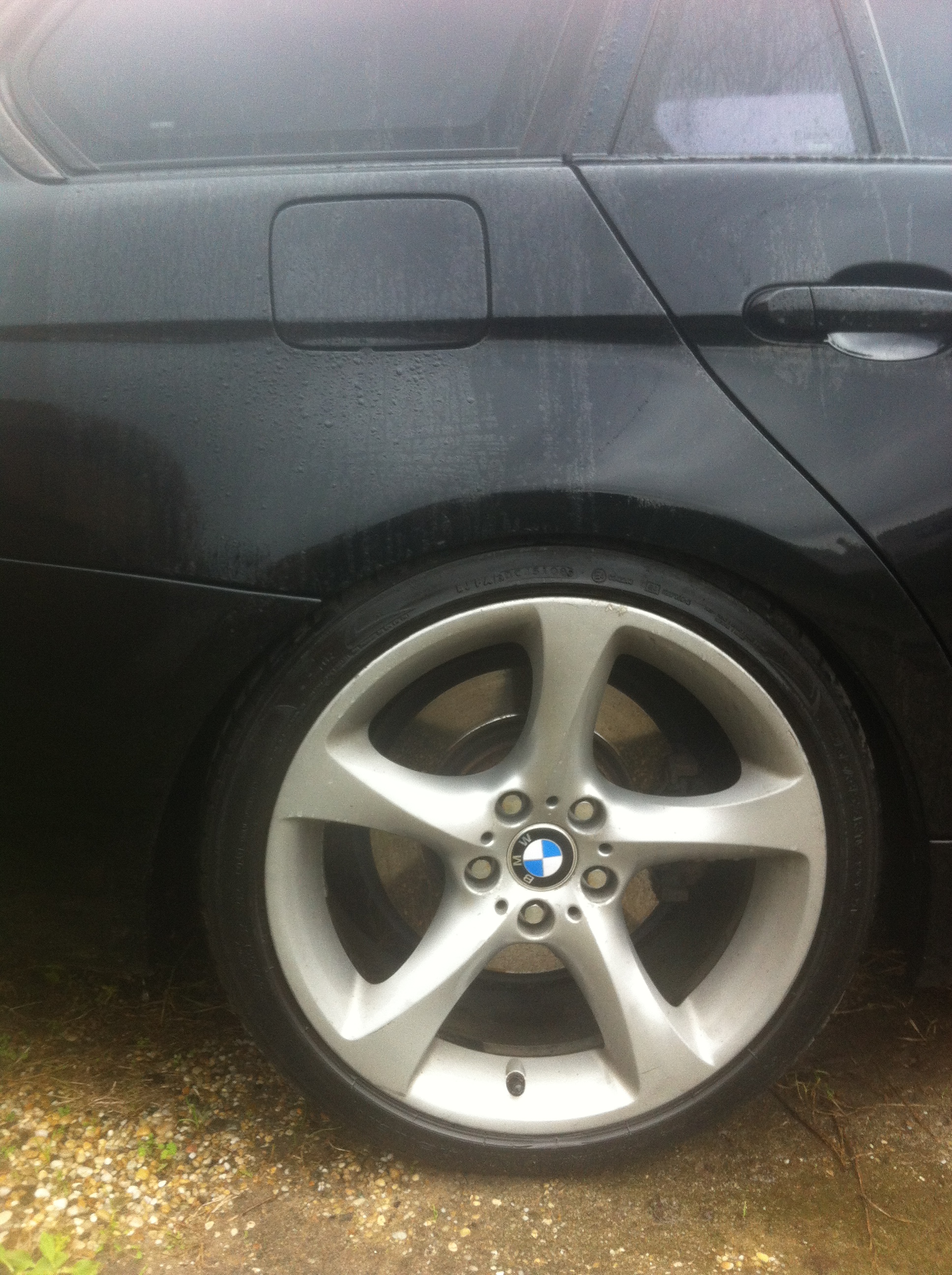

Caute chcem sa spytat mam problem na mojej e91 m-packet ze mi sucha prave zadne kolesa o podblatnik mam 19 elektrony robi mi to hlavne ked vozim viac ludi v aute no proste ked som viacej zatazeny zacalo mi to robit tento rok menil som aj pruziny tlmice a nepomohlo nevie mi niekto poradit?dik

Daj si vytiahnut blatniky alebo zmen kolesa...

Je dost pravdepodobne, ze ten blatnik bol opravovany alebo meneny. Uz som sa s tym stretol, pri velkych kolesach je to na milimetre a pri oprave/vymene to nedaju tak ako od vyroby.
Bud vytiahnut lem, alebo ine kolesa.

ja mam rozmer 255 na 35 viem ze ked som to auto kupoval aj stymi gumami to nerobilo, ta jedna strana je nizsia ako druha

nemas prasknutu pruzinu?

to som si myslel aj ja alebo ze nepruzi tak ako ma dali sme nove a stale to robi aj tlmice tam su nove

Guma 255/35 sa ma obyvat na 18" disky. Ty tam mas 19", takze mas vecsie koleso. Mal by si mat rozmer gumy 255/30.

Stale to robi len prava strana druha v pohode stale mam ten isty rozmer zacalo to robit az tento rok pred tym to nerobilo

Nebolo auto burane na tu stranu ? Prave zadne dvere sa dobre zatvaraju ?

Dobre sa otvaraju nic nenaznacuje tomu ze by to bolo burane no neviem na isto len ide o to ze mi nerobilo,na tych R19 je citit kazdy vymol raz som trafil dost velky som myslel ze mi to koleso utrhne mozno sa tam nieco pohlo neviem

to nema nivo?
A tak nakrivo to stoji vzdy? Aj na rovnom asfalte?
a co geometria? Nie je to koleso do V a to druhe do A?

praveze nie vzdy niekedy je za rovno aj s druhu stranu napr.ked auto dame dole zo zdvihaku tak je rovno len ked mi niekto sa sadne do auto tak zas ta jedna strana je dole
to prave ide trosku do A lave v pohode
