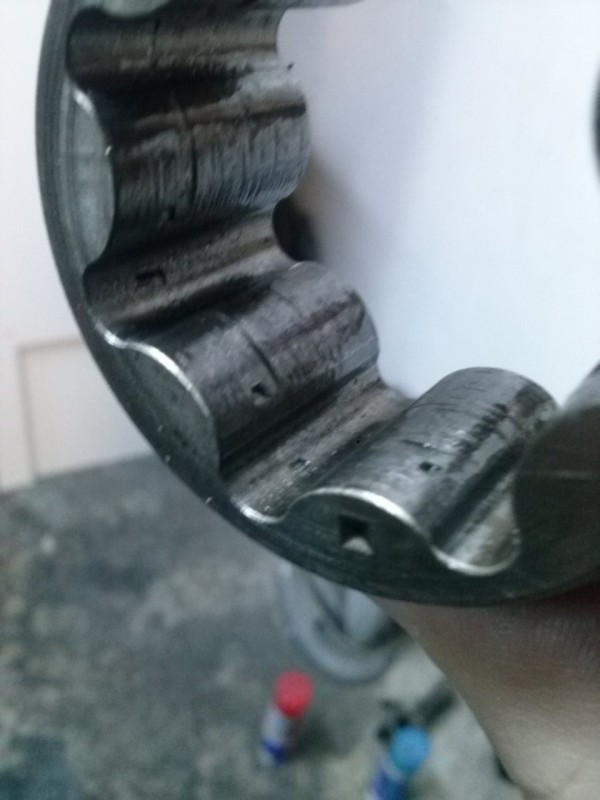

Ahojte chcem sa spytat ...olejove cerpadlo zhanam druhe na 320 D,ozubene koleso aj prstenec boli doryhovane na mojom.
Z toho dovodu mi nemazalo.A chcem vediet ci to moze byt aspon dake doryhovane alebo vobec nesmie byt.prikladam
foto ake som to mal ja a ake som zohnal.Viete sa mi vyjadrit k tomu???Dakujem posledna foto je stary prstenec...pri kazdej foto je info
cerpadlo co som zohnal
stare cerpadlo

z mojho pohladu ani to druhe cerpadlo nebude to prave orechove, uvedom si, ze cez tie ryhy ti uteka tlak.
