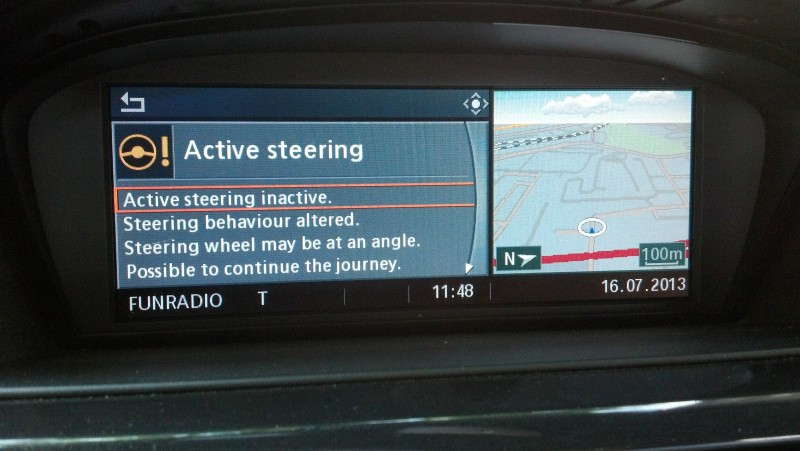

tak mam auto druhy tyzden,dnes sa mi to 2x stalo doteraz nic.
pocas jazdy,zrazu padne rucicka paliva, otacky,motor sa vypne ,vyhodi chybu ako na obrazovke...
ked auto vypnem (z D zaradim P + klucik) ,vlozim spat klucik,auto naskoci na prvy tuk a zase ako nic.
na aute som si nevsimol ziadne trhanie ,nepravidelnost,nic ...
Vie mi niekto poradit ,co cca hladat??? samozrejm zajtra idem na diagnostiku,pytam sa ak by tam nic nevyslo najavo.
DAKUJEM

Sevas, ja mám taký istý problém na e39, vypne ma za jazdy, ale aj na neutrále keď stojím, ale mne vypne a do sekundy sám nabehne, nestihnu mi padnut otacky motora na nulu , iba cca o 1500ot/...;)

Moze byt barsco, nevidel by som s tym "active steering" suvislost, to bude len nasledok rychleho vypnutia. Nemas tam napr stary palivovy filter?

steering stym nic nema, asi nejaky skrat alebo ten filter. tento tyzden ho ide vymenit + pumpu, tak snad to pomoze...

auto je uz v servise...idu sa menit bez debaty vsetky filtre+olej.... premyslam aj do prevodovky olej+filter (asi sa vykaslem na lakovanie narazniku a radsej dam toto spravit)
poobede som isiel 30Km a bez jedineho zavahania to islo. fakt netusim,ziadne chyby na pc,ziadne kontrolky,proste nic.
auto dlho stalo,a ja jazdim kratke trasy tak 2km hore dole. je mozne ,ze baterka je stara a nedrzi napatie alebo neviem.

Bol si na orig. diagnostike DIS/ISTA ?

dnes by malo byt,predpokladam ,ze to nic nenajde ako vzdy pri takychto nahodnych veciach,preto sem pisem ci neikto nema potuchy resp napady co by to mohlo byt.

Pravdepodobne zlyhala nejaka napajacia vetva... skontroluj riadne kontakty, konektory... Ale najprv chod na orig diag. Pokial zobrazilo chybu akt.riadenia, bude tam urcite zapisane preco...
A kedze mas r.v. 2008, treba ist na orig. ISTA s ICOM interface... nicim inym to vsetko nenacitas...
