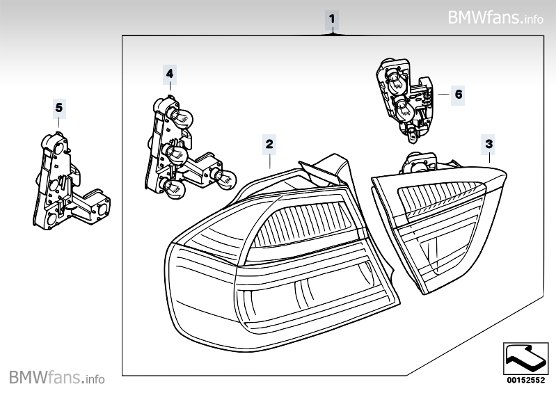

Caute.Zistil som ze v zadnych svetlach ktore su v blatnikoch, su dve ziarovky vedla seba co by mali byt brzdove, ale svieti iba vonkajsie brzdove svetlo prave aj lave, to je OK.Co su tie vnutorne ziarovky vedla brzdovych?Aj na obrazku svieti iba vonkajsie ale aj vedla nej je este jedna ziarovka,nie je vypalena skontroloval som ich na P+L strane.Ked pozriete rozobrate svetlo aj tam su dve ziarovky vedla seba (vid.spodne ziarovky v petlici) no a ta vysunutejsia nesvieti.Dakujem .

Tie sa rozsvietia pri panickom brzdeni.

Pridam sa do tejto temy, vcera sme toto rozoberali s Pitym777.
Manual spomina dvoj-stupnovu signalizaciu brzdenia, ale ten druhy stupen vyzera byt hmlovka.
V manuali je pri tejto funkcionalite hviezdicka, akoby to nebola standardna vybava.
Odsledoval niekto toto spravanie brzdoveho svetla ? Spravi niekto video ?

mne to fungovalo nasledovne...
pri normalnom brzdeni svietila ziarovka vonkajsia na blatnikovom svetle
pri nudzovom/prudkom brzdeni zasvietila ziarovka aj na vnutornej strane blatnikoveho svetla
hmlovka sa mi nikdy nespustila.. teda aspon neviem o tom
