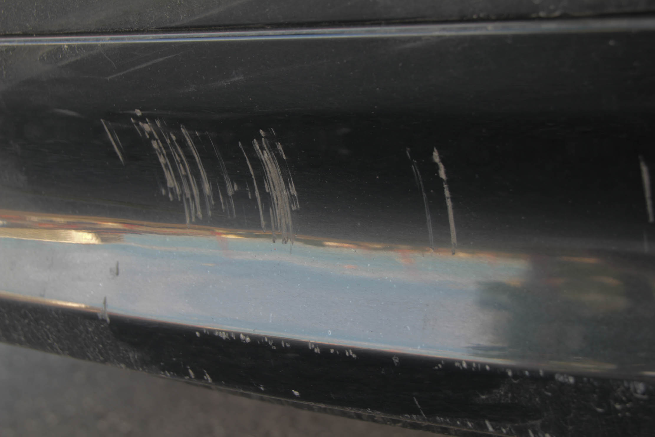

prosim vas mam 2 poskrabane miesta :
- lavy blatnik vpredu - asi 5 cm skrabanec - nie je jemny (ze sa neda len vypastovat), ale ani nie je uplne velmi hlboky.
- zadny naraznik na plaste trochu hlbsie to je
Rozmyslal som ze by som to vedel vytmelit, ci vylestit sam len lokalne, lebo cele prestriekavat - to sa asi neoplati, zas niekto mierne suchne.
Viete mi prosim poradit aky pripravok (pripravky) mam na to kupit?
PS: fixky mi pride ako velmi nedostatocne riesenie :)
Ide mi skor o esteticky vzhlad, a zda sa mi ze fixka nie je ono, ze to je moc chabe riesenie.
Vrele dakujem za odpoved a radu.
Pripojil som aj fotky pre lepsiu predstavu.

To vpredu sa takmer s urcitostou da odstranit lestickou, pripadne mokrym brusnym papierom a nasledne lesticka. To vzadu je podla mna az v plaste, cize jedine tmel, a lokalne prestriekat. Ak nechces striekat, je mozne tomu opticky pomoct zabrusenim hran skrabanca lestickou a pastou. Skrabance zostanu, ale budu menej napadne.

To vpredu je hlboke cca 0.2 mm proste nechtom to citit :(
- Brusny papier - hocijaky? ci nakolko jemny?
- Lesticka - co to je? :oops: co mam pytat ked pridem do obchodu ? a aku znacku? je special lesticka podla farby auta?
nebude vadit tomu plastu ci vzhladu ked sa prilis zbrusi? (chcem aby to vobc nebolo vidno)
ked to zbrusim - a dolestim, nebude to vidno ci ako dolestit idealne? :)
To vzadu je v plaste ano.
Zabrusim - podobne ako odporucas predok?
1. zabrusim
da sa vytmelit a potom lestickou?
lebo si spominal len vytmelit a prestriekat - prestriekavat cely zadny naraznik nechcem, a len lokalne 40 cm by asi bolo vidno)
- aky tmel?
ak len vytmelim a dolestim bez prelakovania to bude vidno ?
dakujem moc
EDIT: moc mi pomohli tvoje rady, aj tak privitam odpovede na moje otazky :)
- Lesticka - co to je? co mam pytat ked pridem do obchodu ? a aku znacku? je special lesticka podla farby auta?
nebude vadit tomu plastu ci vzhladu ked sa prilis zbrusi? (chcem aby to vobec nebolo vidno)
Nema zmysel, aby si si kupoval naradie a pripravky na zopar skrabancov, ak sa nechces potom venovat detailingu ako hobby. (dost drahe hobby, ale ked mu raz prepadnes, niet pomoci :-)

1. zabrusim
- aky tmel?
S tmelenim a farbenim nemam skusenosti, iba s lestenim, a brusenim tak, aby bol vysledok ovela lepsi ako predtym. Este ma napada ze by to mozno vobec netrebalo tmelit, iba vyplnit farbou, zbrusit, prelakovat, a vylestit pastou a lestickou. Zial je to robota na dlhsie, lebo farba musi vytvrdnut.
