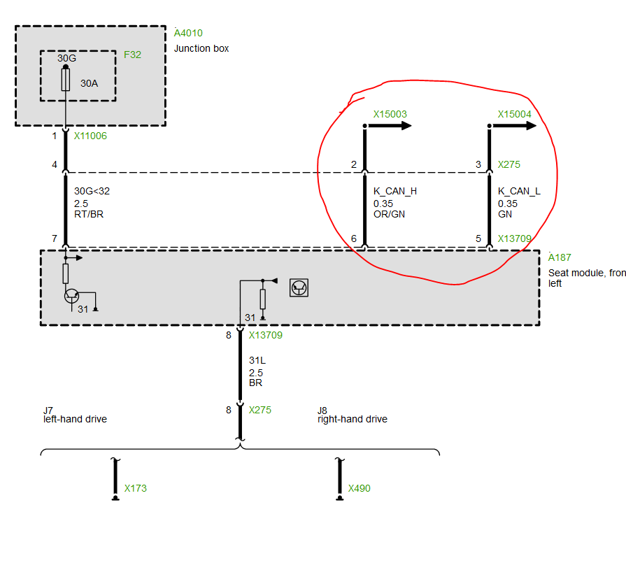

caute mam problem... menil som sedadla v e91 za memory sportove (predtym latka) nejde mi nastavenie sedadla teda ide iba prvych 30 sek po zapojeni sedacky ptm to ostane ako keby bez stavy... v servise kde to robili nie su asi tak do elektriky .. viete poradit niekto co treba ako zapojit lebo verim ze tam bude len nejaka hovadina

Serus Igor,
nezapojil si CAN zbernicu, ktoru memory sedacka ma preto ti to nefungje resp funguje len 30 sekund.
schmema zapojenia

Napísané: Pondelok, 10. Októbra 2016, 13:11
od IGOR
Dakujem za radu vyskusam
