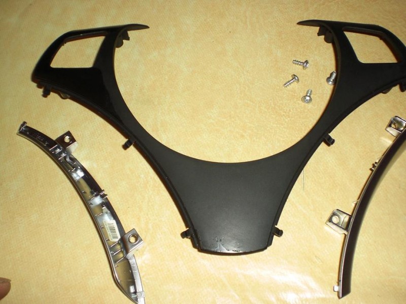

tak dal som to dole.... bolo to docela jednoduche.. povolil som tie tri sruby a opatrne vytiahol ten kryt, problem bol na pravej strane este povolit srubu na gombikoch.. ked uz om ju povolil tak to pekne odislo od volanta :) len co s tym teraz?

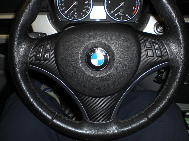

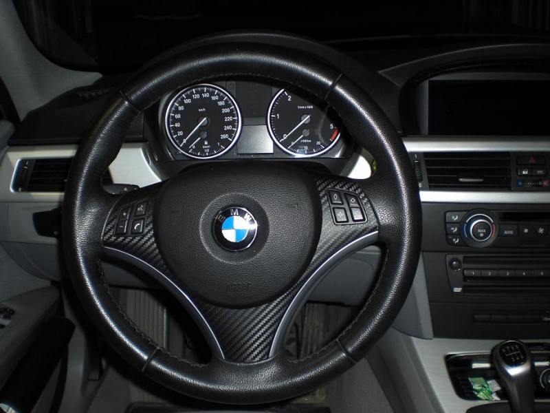

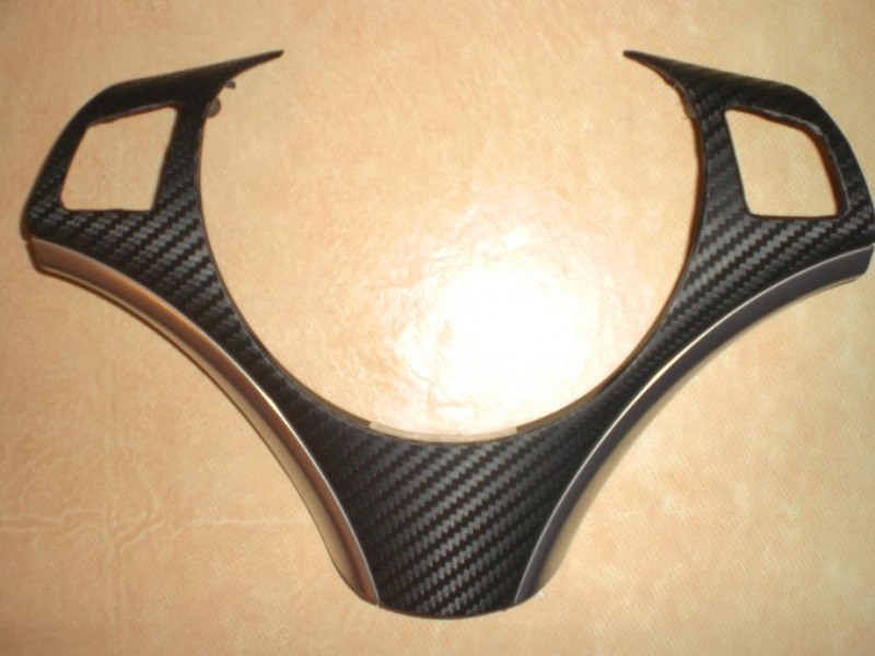

Ja som najskor zacal tu pogumovanu vec davat dolu, ze by to mohlo ostat aj tak, ale najskor to islo lahko, potom uz nie. Tak som skusil kupit carbon foliu a nalepit nato. Celkom fajn to vyzera, len som sa s tym lepenim a orezavanim piplal pol hodinu + najhorsie bolo dat dolu ten plast a potom naspat nasadit, to mi zabralo aj hodku, ale robil som to prvykrat. Asi by bolo lepsie dat dolu ten bag, ale nerozumiem moc do toho, nechcel som do toho moc rypat.
Neake foto:

pekne si to spravil ;)
Aku foliu su pouzil?

no vlastne som to chcel len vyskusat ake to bude, tak som tam kupil obycajnu, co maju bezne v mototechne, tusim stala neake 4e 0,5mx0,5m. Ale drzi tam super, fajne to vyzera, necham to uz tak :wink:
