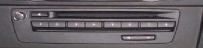

Prosím vás aký je rozdiel medzi týmito navi??? oba maju malý display.. a dalej ?

Porovnávajúc s mojim: Ten prvý obrázok je mechanika CD prehrávača z Navi Professional, a ten druhý obrázok je mechanika na Navi Business...či?

prof. ma este trosku inu ... tieto dve su v kombinaci s malou obrazovkou

Na tom prvom obrázku je mechanika, ktorú dávali tuším od 5/2008 a ta pod ňou je do tohto dátumu.

košud napísal:
nie je pravda...mechaniky z konfigurovatelnymi tlacitkami sa davali aj do pred FL modelov
k otazke autora - ja nechapem na co sa presne pytas...mechanika sama o sebe je nepodstatna..dolezite je o aky typ iDrive sa jedna, [business vs. profi]; resp. CCC vs. CIC
popripade ci ide len o radio a nie navi..

Servus.. pocuj idem kupit E90 320d... je tam mala obrazovka ... 6.6" a modul ako na prvom obrazku...
Len chcem vediet ktory je lepsi pripadne ake su tam rozdiely cital som niekde ze su s HDD, bez HDD, dvd, stv vseliake kombinacie... mam skusenosti zo starsimi MK3, MK4.. skratka starsie veci o tom viem hodne ale o tomto nic...

od voMacK
TV je vec vybavy...s HDD sa davali az od faceliftu..cize cca 06/2008, to uz su nove CIC s uplne novym graf rozhranim..
ak je to mala obrazovka tak moze, ale aj nemusi mat navi...to si treba zistit..

od voMacK
sry, troska som sa sekol...u E9x ma kazdy [aj maly] iDrive navigaciu...
u E60 to je tak, ze mala obrazovka moze byt aj bez navi :)
akurat ze prve rocniky u E9x s malou obrazovkou, maju navigaciu len v podobe sipiek, teda bez zobrazenia mapy

ta vrchná žere DVD (aj DVD mp3) a je sucasne aj pre bussiness a profi NAVI s jednou nechanikou (pretoze nie vsetky profi navi maju dve mechaniky)
ta spodná je mozno len na cd :?:
opravte ma majitelia, ja mam tu vrchu s bussiness navi

coWon napísal:
ja som zas mal tu spodnu v navi business; zrala mi aj dvd s mp3 :)
vravim..o mechanike to nie je...

voMacK napísal:
tak to bude len pre-LCI a LCI... to oni radi uz davaju dopredu na skusku (: aj na e39 som to mal tak... kasna stara.... a motor a intros uz faceliftu
toto mam tak isto... kasna pre-LCI a motor a picovinky LCI (EFFIC. DYN.)

od voMacK
no ale je som mal auto 06/2006 ...cize tam o LCI este ani nesipili asi :)
