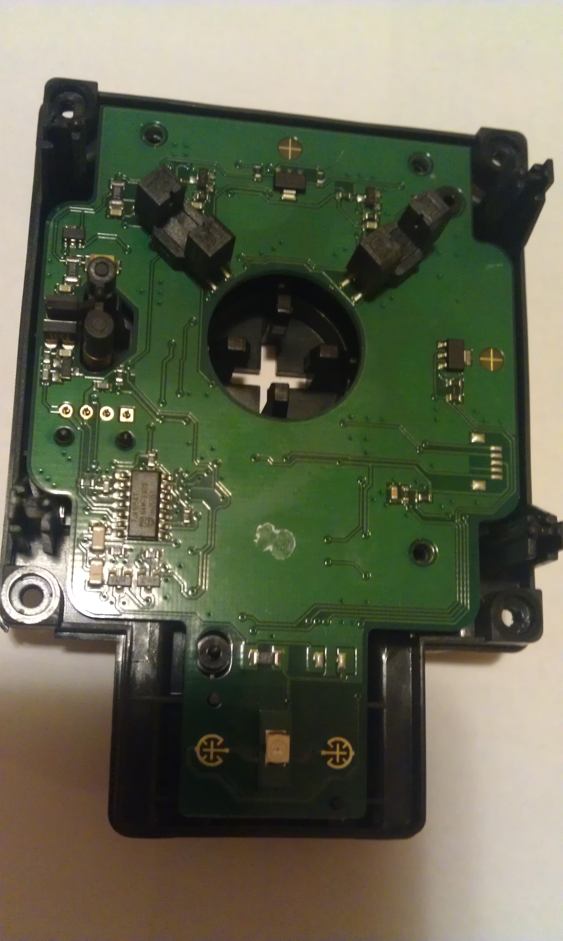

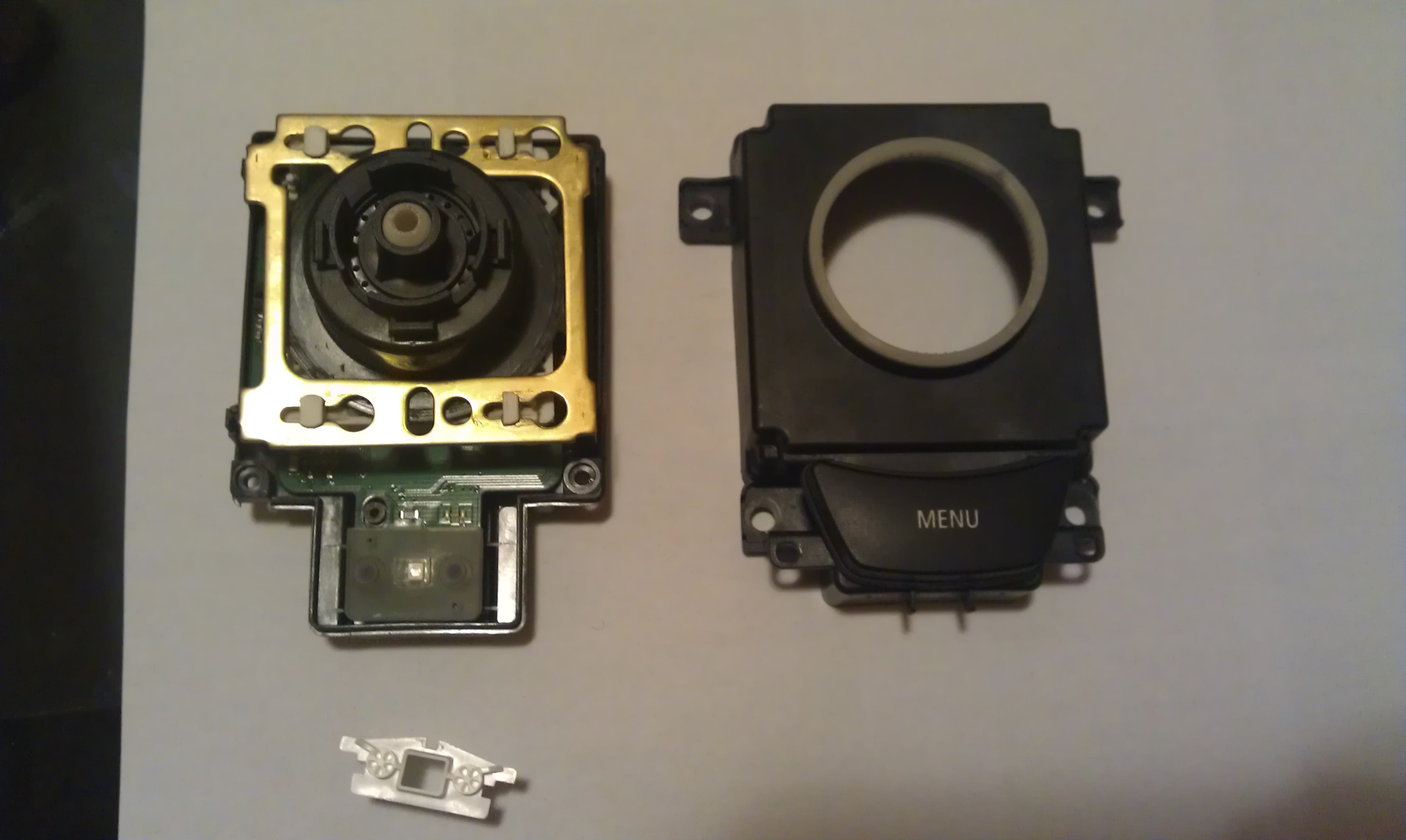

Takze mozno to niekomu pomoze.Doma som sa nudil tak som rozobral stary Idrive ovladac.Ako vacsine aj mne neslo potvrdenie ukonu.Skusil som ho rozobrat na co namensie kusky ako to len islo avsak k tomu mechanizmu ktory je prave na potvrdenie som sa nedostal kedze je zospodu a nevedel som to vybrat.Par foto:
Na foto vidno detailnejsie mechanizmus ale nevedel som sa k nemu dostat zospodu.

nepomohlo.Nastastie mi dal do daru kamarat z E60.Je to to iste akurat spodok je trochu hrubsi ako na E90 a uchytenie sadne iba na 2šruby ale darovanemu konovy nepozeram na zuby.Ovladanie ide tak ako ma rozdiel nevidno takze to momentalne neriesim.
