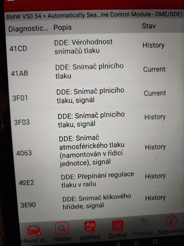

Zdravím místní odborníky, už si nevíme rady s jedním bmw 😭 nevíme kde začít, snímač klikové hřídele nový, kroužek na klice také vše originál žádná změna. Snímače v railu vyměněny z funkčního vozu, žádná změna. Napětí všude 5V je možné že odešla ŘJ? Kde byste začali hledat chybu? Děkuji za jakoukoli pomoc.

Pokial viem ma byt 12V na snimaci vacky,na regulacnom ventile raillu…F01 poistku pozri pri dde…

Ahoj ,tak do vačky jde 12.5 V a do regulačního ventilu co je v zadu tak jen 9v a pri startu 6V mohla by v tom být chyba? Všechny pojistky znovu skontrolované.... Diky za jaký koliv nápad.

Jak si meral ten zadny? Ked pri starte ci meral?Nabural si sa na kable co idu do neho? Snad nie..

Rozpojil jsem zásuvku... Pri startu měl dokonce jen 6V

No tak to merat nemozes…je ten ventil ovladany modulaciou,preto si nameral 6V….

a do tej DDE ste kukali kolko vody tam natieklo ?
