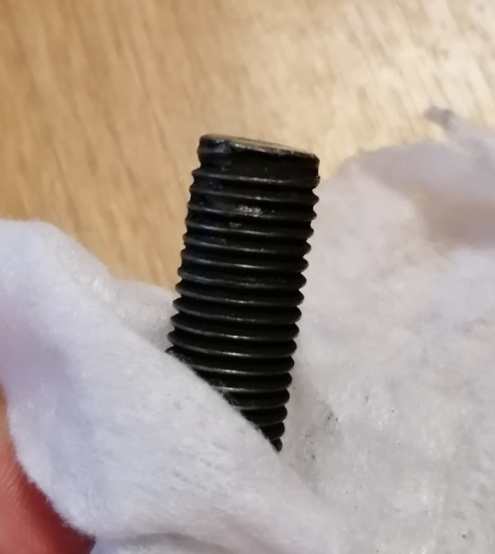

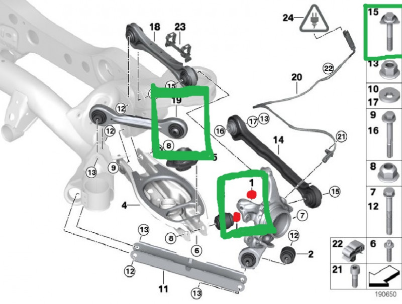

Strhnutý závit ""M12X1,5X74-10.9,,,,
Nedeľa, 26. Mája 2024, 13:52
Ahojte , po väčšom servise diferenciálu a geometri som po dvoch mesiacoch začal mať problémy s podvozkom , po kontrole na mieste som našiel spadnuté jedno priečne zadné rameno , neskôr som zistil že je strhnutý závit potrebujem tento problém čo najskôr vyriešiť moja otázka je:
je možné to opraviť predlženým šróbom a na konci upevniť maticu ? alebo
musím kúpiť novú otoč/tehlicu? ....
úprava .... šrob je M12X1,5X74-10.9 presne tento len ide oto že asi budem potrebovať drhší plus či je to vôbec možne spojiť maticou ? Akákoľvek rada akákoľvek pomoc

ved a vlozka nic?
BimmerE91
Príspevky: 3
Registrovaný: 26.5.2024
Auto: BMW E91 318i 105kw
Re: Strhnutý závit ""M12X1,5X74-10.9,,,,
Nedeľa, 2. Júna 2024, 20:13
Veľmi zaujímavá varianta , naozaj som o tom ešte nepočul tak radšej pošlem či https://www.kovonastrojecz.sk/vlozka-na ... 5d-v-coil/ takéto niečo bolo na mysli ??
PeqpeK
Príspevky: 7890
Registrovaný: 16.1.2012
Auto: povacsine BMW
Bydlisko: MA
Pondelok, 3. Júna 2024, 09:14
jasne, standarna oprava zavitu vlozkou
