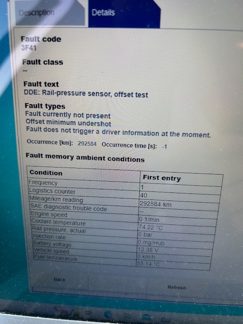

objavil sa mi takýto problém, auto niekedy za jazdy začne cukať. Cítiť to hlavne keď idem kľudne okolo 70km/h a jemne držím plyn. Keď takto v jazde dlhšie pokračujem začne to robiť viac a viac a niekedy aj keď zastavím na voľnobehu začnu lietať otáčky akoby motor vynechával a išiel nepravidelne. Minule zasvietila aj kontrolka motora, píše chyby - 3F31 Rail pressure sensor signal a 3F41 Rail pressure offset test. (Viď. príloha) No na ďalší deň kontrolka zhasla a motor išiel zas normálne.
Odchádza senzor tlaku? Alebo to môže robiť niečo iné?

skor by som pozrel kabelaz

Tak mal som to v servise robila sa predná náprava a okrem toho pozreli aj toto ale nič nezistili. Motor išiel dobre, kabeláž vraj vyzerá byť ok, preventívne sa vymenil palivový filter no včera večer zas začalo šklbať autom. Zasvietila aj kontrolka motora.
Dnes ide zasa dobre 😃 v servise mi dali nejaké silné aditívum od BG - PD 15. Tak som to tam nalial natankoval plnú a uvidím čo to bude robiť..
Nejaké nápady čo ešte skúsiť? 😃

nejdem sa uz asi vyjadrovat k servisom, ved jasne pise short to ground... tie kable tam byvaju casto dodrbane tak by ma zaujimalo ako to pozreli

Vyriešené, nakoniec pomohlo vymeniť regulátor tlaku čo je v zadu na rampe paliva..

live data s loggingom by toto pekne zaznamenali
