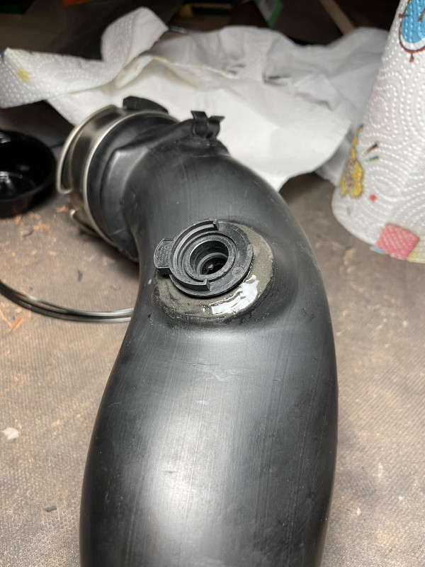

Mam taky problem. Minuly rok mi na plastovej hadici, co privadza vzduch z intercoolera do skrtiacej klapky, povolil spoj, kde je zavedene cidlo na meranie teploty privadzaneho vzduhcu. Cely ten obvod spoju postupne povoloval, az kym to jedneho dna odtial nevyfukloa utrhlo, a ostalo to visiet len na takom tenkom plaste. Skusal som kadejaky easy-fix, kedze sa mi to dokopy stalo uz asi 4x: zatavenie nahriatou sk-paskou, kadejake tvrdnuce lepidla, no najlepsie sa asi osvedcil dvojzlozkovy epoxid. Ten najlepsie drzi v zime, no ked prisli teplejsie dni, tak to teplo to asi vie viac nahlodat a potom to zase odtial odstrelilo.
Neviete mi poradit, ako sa to da najlepsie opravit/zatavit/vyriesit, resp. kde zohnat nahradnu ruru? Nechcem za novu dat <200€, + obvolal som uz asi vsetky autovrakoviska v okoli BA + 40 km, no nikde nic. V prilohe posielam, ako som to zalepil a co som tymto celym prispevkom myslel.
Diki za kazdu radu.
