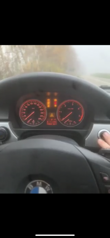

Zdravím, mam otázku a faktu si už neviem pomôcť..
Pri rannom naštartovaní, auto bez problémov naštartuje. Prejdem cca 15-20km a auto ma hodí do núdzového režimu.
Po dlhom skúmaní a rozmýšľaní, nosím ďalšiu batériu a štart. káble v kufri…
Ale späť k téme, pocubehnuti 15-20km keď ma auto hodi do núdzového režimu nevie naštartovať (pretáča ho strašne ťažko ako keby je vybitá batéria, pričom je uplne nová) vytiahnem z kufra ďalšiu batériu, nápojím ju cez káble a auto naštartuje (chyba zmizne) a akoby sa nič nestalo
Menší dodatok: prestane hrať rádio, nejde servo, stierače sa spustia samé, nejde preradiť a nepočuť svišťanie turba… pridávam fotku ako to vizera po ubehnutú tích 15-20km
(Je možné že je problém uzemňovací kábel motora?)

Skontroluj si prechodky plus kabla pri baterii: https://www.e90post.com/forums/showthre ... ht=battery
A samozrejme aj ukostrenie, od baterie a na motore.
Tu bolo nieco podobne ale podla zakladatela to bol starter: post1436754.html?hilit=prechodky#p1436754

Diky, pozriem lebo diag. Nič neukázala…
