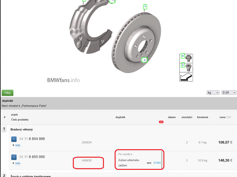

dávali sme do E90 330i väčšie kotúče konkretne 348x30. Moja otázka je treba tam niečo kódovať ? Čital som ,že sa tam kóduje " Add SPBR to your VO and default code the DSC and NFRM/FRM modules" ... podotýkam,že tieto kotúče sa montovali do E90 je to aj v katalógu.
Je to potrebné alebo nie ?Ak áno ako to nakódujem ? INPU, ISTU ,NCS a pod programy mám
Ďakujem

daval jsem to samy na 330xd a vse chodi jak ma,zadne kodovani atd.
