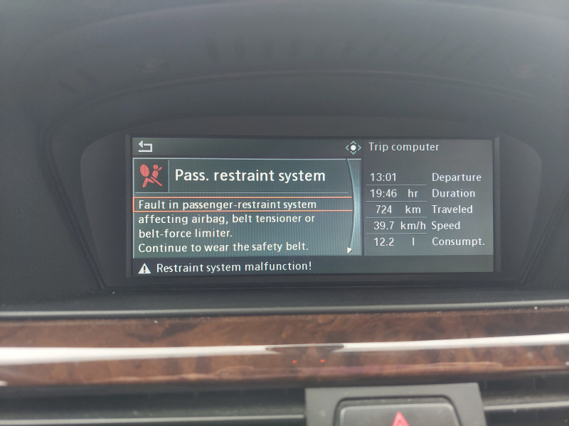

Ahojte, zacala mi svietit stale kontrolka airbagu a hlaska - passenger restraint system malfunction.
Podla diagnostiky je tam chybovy kod 93EB - TCU output short to positive.
Ma s tym niekto skusenost? Precital som vsetky fora ,ale ku konecnemu rieseniu som nikde neprisiel.
Pripadne niekto TN a okolie, co to vie odstranit??
E90 ,330i
Dakujem

Cauko ..ja som mal podobný problém a chyba bola ze bola prasknutá spojka niekde pod sedačkou co šlo do senzora pasu.. aspoň tak mi to povedal mechanik..

Ale tiez chyba 93eb? Lebo co som guglil, tak je to daco s tcu modulom.

Aj mne sa to stalo pred rokom a pol. U mna bol nakoniec problem v poškodenej dečke na pasazierovom sedadle. Dal som vymenit a vsetko v pohode. Najprv to zacalo tym, ze mi toto hlasenie vyhadzovalo len obcas, potom som si vsimol, ze mi to naskakovalo, ked niekto opustil sedlo a potom pomohlo, ked som do sedla trochu pozatlacal rukou, akokeby "chytilo" nejaky preruseny kontakt. Ale potom to uz naskakovalo stale ta hlaska, tak som isiel na origo diagnostiku, objednala sa dečka a hotovo, bolo po probleme.

Akurat pozeram, ze som si odfotil aj vypis z diagnostiky a kod tej mojej chyby bol 0x0093C1, tak to asi nie je tvoj pripad, sorry 🙁.
