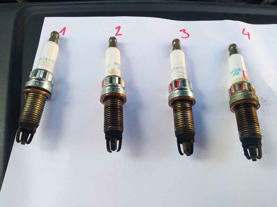

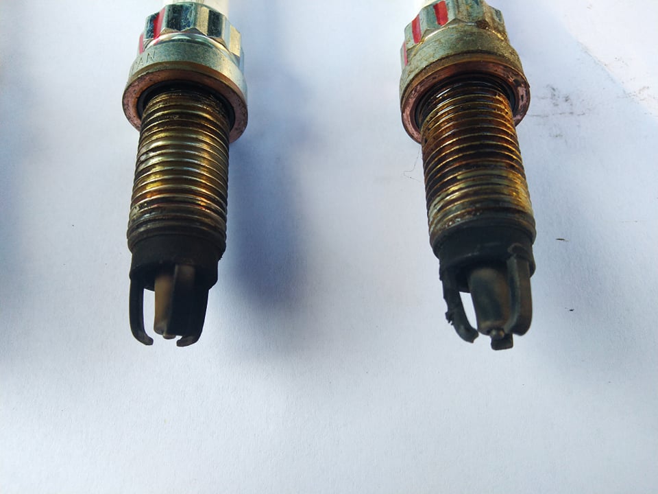

Myslím, že mám velmi zajímavé zjištění ohledně zapalovacích cívek na N43/N53. Po dlouhém laborování s PCV ventilem, škrtící klapkou, snímačema, vanos kolama, adaptacema, korekcema injektorů, které nikam nevedly, jsem si v analogických hodnotách v INPĚ všiml, že na volnoběh při homogenním-chudém režimu, a pouze při ohřátém motoru nad 80°C, začne lítat předstih zápalu svíček od -1,5 do +17°CRK celkem rapidně nahoru a dolů, jakoby DME neuměla najít správný bod zápalu pro rovnoměrný běh. Souměrně s tímto DME přepíná neustále dokola volnoběžné otáčky 640/700 640/700 a motor se škube, pocitově typický příznak, jako by to blbě vstřikovalo. Ale korekce vstřikovačů běžely rovnoměrně a v tisícinách, dávky kolem 0,200mg/stk. /podotýkám index 11 všechny, najeto 40 000km/. Navíc při přepnutí do vrstveného režimu vstřikování se hodnota předstihu ustálila společně s otáčkami a motor se zklidnil. To mně navedlo na stopu špatného zapalování. Vytáhl jsem dneska svíčky a cívky. Svíčky byly celkem špinavé zakarbonované, ale stejnoměrně všechny 4 (jsou v motoru od loňska, nájezd na nich 15 000km) - viz obrázek. Odpory svíček měly 4,85..4.95kOhm, až na jednu, ta měla 4,65kOhm, což není úplně dobře, ale ne tak špatně, aby špatně pálila. Referenční hodnota svíček je 5kOhm. Svíčky tedy v pořádku. Měřil jsem cívky. Primární vinutí by mělo mít 0,9 Ohm, což měly všechny 4. Ale při měření sekundární vinutí jsem po delším laborování zjistil, že tři cívky mají odpor až 16-17 MEGA Ohmů a jedna má 14,5M Ohm. Přičemž dle technických údajů výrobců cívek Hella a Delphi by měla být referenční hodnota odporu sekundárního vinutí kolem 100 KILO Ohm. Nevěřil jsem v tento moment multimetru, proto jsem si půjčil od strýce, co dělá elektroniku, profi multimetr, který ukázal ty samé hodnoty. Z toho jsem pochopil, že všechny čtyři cívky jsou zřejmě vadné. Pokud tedy dobře rozumím teorii zapalovacích cívek - jestliže je v sekundárním vinutí odpor vyšší, než normálně, tak se snižuje přenos energie do svíčky a je slabší jiskra nebo jiskra vůbec nepřeskočí. Pro 3-elektrodovou svíčku musí být zákonitě energie pro silnou jiskru více, než dobrá. Z toho plyne i teoretické vysvětlení špatného volnoběhu na homogenní směs – pokud vstřikovač stříkne plnou dávku benzínu a je slabá jiskra nebo mezi jedním jiskřištěm (ze tří), tak palivo neprohoří dobře, pokud každá prská jinak, DME neustále hledá správný předstih pro rovnoměrný volnoběh. Jestliže se ustálí ve vrstveném režimu, kde vstřikovač stříká až 5x na jeden cyklus, tak tato slabá jiskra je schopná malou dávku benzínu zapálit dobře a předstih se nastaví bez problému. Špatné prohořívání paliva by znamenalo teoreticky i sporadické padání volnoběhu při vyřazení. Na tom všem je zajímavý fakt, že v paměti závad není uložená žádná chyba ohledně missfire, missfire countering jsem zatím nedělal. Pravděpodobně jednotka MSD80 je naprogramována tak, že detekuje pouze interrupci jiskry při probitém vinutí – short cicruit, ale pokud jiskra proběhne, byť s velkými ztrátami v sekundárním vinutí, které má za následek slabou jiskru, v tomto případě nemá co detekovat a myslí si, že je vše v pořádku. PS: Zapalovací cívky (Delphi mají od výměny v r. 2016 najeto necelých 70 000km.
