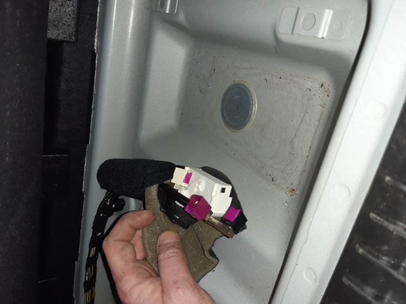

Zdravim, pod platom v kufri som nasiel zabalenu kabelaz , po googleni som sa dopatral, ze tam ma byt jednotka TCU.
Co dokaze ta jednotka? Da sa cez nu dorobit usb pripadne prehravanie cez bluetooth?
Ci to potrebujem jednotku MULF? Ta sa da napojit priamo na tu kabelaz?
Dakujem

TCU nevie ani prehravat cez bluetooth ani prehravat cez USB. (myslim tcu pre danne vozidlo). Jedine tam nainstalovat MULF2HIGH, ten moze prehravat cez usb mp3 a ziskal by si eventualne aj bluetooth, ale len pre telefonovanie (na prehravanie hudby cez bluetooth zabudni). Potrebujes ten modul MULF2HIGH (100-150eur pouzity), USB panel s prepajacim kablom (dokopy nove od bmw cca 80eur), mikrofon s kablovackou (novy 55eur + vyrobit kabel) ale toto asi odpada, kedze to by si tam uz mal mat (treba checkunt stropny panel vpredu), z fotky velmi nevidim ci tam je MOST pripojka ale mala by byt, este potrebujes konektor vymenit pre MULF2HIGH alebo tento biely prisposobit zrezanim zamkov no a nakoniec niekoho, kto ti to bude vediet nakodovat. A nejaky drziak pre ten modul by bol tiez fasa.....

Dakujem , konecne niekto, kto mi to vydvetlil...takze za tu cenu sa na to asi vykaslem, to postaci aj cez aux prehravanie, kedze mi islo hlavne o tu hudbu...volanie cez bluetooth mi nejako nechyba.
Diky
