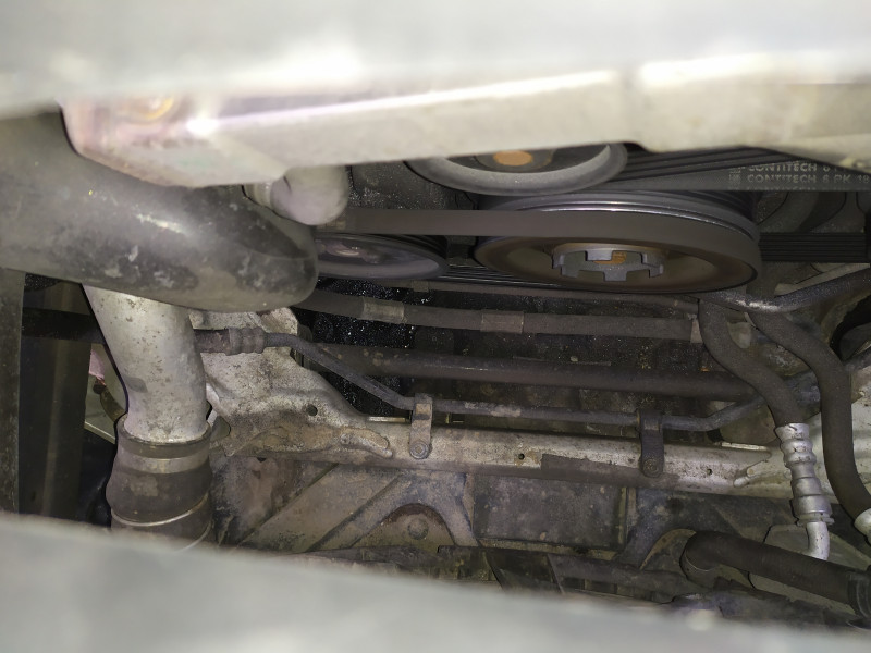

Zdravím vás, mám jeden problém ,E91 320d 120kw 2007, remeň si všímať nebudeme kladka sa musí vymeniť , no všimol som si na podlahe pod motorovým priestorom na ľavej strane škvrny od akej si tekutiny , najprv som si myslel že je to voda no ale mení sa to raz menej raz viac behom dňa a zdá sa mi to na inú konzistenciu než dáka obyčajná voda, ale ja netuším v čom by mohol byť problém auto funguje bez problémov , ja osobne som sa s týmto ešte nestretol

A nieje to na pravej strane olej z turba?

Áno áno práva práva spolujazdcova , môj preklep

Skontroluj hadice, holendre od turba či netečie niekde okolo. Prípade ak samotné turbo už pustá olej je vhodne na repas

kedy si naposledy menil separator oleja?
