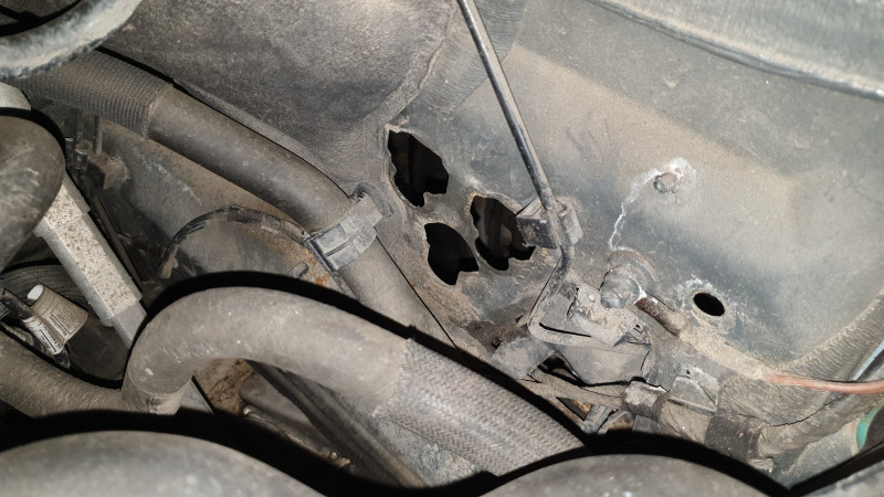

2. Ked sa pozriem do motoroveho priestoru na soferovej strane mi tam nieco chyba. Prilozim foto. Je tam trochu bordel lebo predajca necistil motor zevra aby sme videli ze nikde olej netecie.

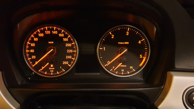

3. Trochu ma trapi spotreba. Zatial som nebol na nejakej extra dlhej trase ale zatial pise cca 7.7l/100km aj po resete . Ked je motor vypnuty tak rucicka spotreby neklesne uplne na nulu, stretol sa s tym nikto? Prikladam foto. Stusam radit ako pise pristrojovka a to auto chce ist skoro na volnobehu aj v 4ke, a vtedy aj ukazovatel ukazuje 5-6 litrov, len neviem ci nie je rucicka posunuta , kedze pri vypnuto nie je nula. Da sa ta aktualna spotreba zobrazit aj v idrive alebo tam len priemerka?

2. nechyba, maju to tak
3. zrejme niekto rozoberal budiky, pri vypnutom motore musi byt 0 - pozri si live spotrebu cez BC(stlacaj tlacidlo BC na smerovkovej packe), ci Ti sedi s tym, co ukazuje rucicka, podla mna nebude

Ručička spotreby musí byť na 0. Ak nie je niekto sa stým hral čo neznačí nič dobré. Ak sa s tým nik nehral máš vážnejší problém. Spotreba 7.7 je veľká to mám ja na 330xd. To môže spôsobovať veľa vecí. Vibrácie značia väčšinou zotrvačník km na to má. Nezabudni že 202tkm (ak su realne) je čas na veľké servisy, snáď to nie je tvoj problém. daj to auto celé pozrieť človeku do servisu čo sa do bmw vyzná. Mohol si kúpiť krásny kus, ale aj neservisovanú rachotinu do ktorej ešte vyleješ tisíce.
