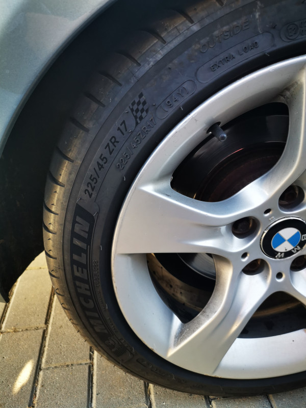

Zdravím všetkých, prišiel som k autu a nejaký dobrák,alebo neviem ako to je možné ale proste som našiel pravú prednú prerezanú pneumatiku.
Otázka je,mám xDrive E90 lci,kúpiť jednu novú pneumatiku alebo dve nové na nápravu aby xDrivu nejebalo,viem že musí byť rovnaký priemer atd. to mám ,len či nebude vadit "rozdiel v dezéne"?
Sedliacky rozum mi vraví že riešim pičovinu,stačí kúpiť jednu novú a je to.
Pneumatiky sú kupované tento rok a sú to michellin pilot sport 4,konrétne tieto.

Neriešis picovinu, zmeraj dezen tej druhej na viacerych miestach, zisti kolko ma nova, ak bude minimalny rozdiel staci jedna ak niekolko mm musis obe a tie potom by mali ist dozadu, nakolko tam musi byt vacsi dezen. Zivotnost sa ti podakuje ale aj tak raz pride jeho cas
