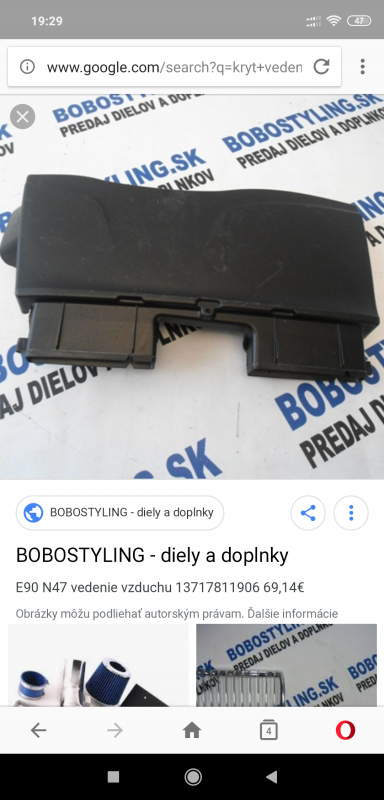

Zdravim pani mam taký dotaz na toto vedenie ked som ho dal vonku tak je tam otvorena iba jedna diera a druha je zablokovana tak si hovorim ci to je nepodarok alebo co alebo ma to nejaky ucel mam 105 kw 318d a dnes som pozrel na kolegovu 100 kw a on ma obe diery otvorene. Chcem skusit vymenit diel ako auto pojde len neviem ci nebude blbnut lebo bude dostavat viac vzduchu ako malo predtym alebo to bude v pohode a mozno aj o cosi lepsie. Dakujem za odpoved.

Ale auto ti funguje normálne aj s jednou dierou, tak načo to riesit

nebude ziadna zmena. 318 staci jedna diera, ked budu dve tak motor si zoberie aj tak len tolko kolko potrebuje.
