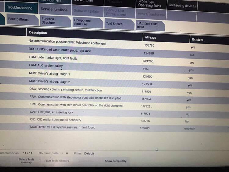

Opäť zdravím :)
Potrebujem sa poradiť ako riešiť nefunkčné tlačidlá volantu a ich podsvietenie, taktiež mi vypisuje chybu vodičovho bagu.
Mechanik mi pri prvej obhliadke len tak stručne povedal o nejakej skrinke pod volantom (vo volante ? ) ktorú treba riešiť.
Bol by som rád za akékoľvek info ohľadom problému. Vedel by mi niekto povedať či je z diagnostiky jasné či môj airbag ide?
Prikladám foto z DIAG.

tvoj airbag nejde a je tam jasna chyba SZL modulu, dobre Ti hovoril mechanik...

A hlavne, naco riesis hluposti, ked ani nevies ci to je fakt zle na vymenu? Takyto diel bude treba aj kodovat, prisposobit... ideal ked tak kupit novy...

Ja tam vidim jasnu chybu multifunkcie a airbagu!! Kludne moze byt aj zly kruzok pod volantom-slimak a nie SLZ!!!! Vymenil som ich uz dost...

Chlapi všetkym vám ďakujem za pomoc. Podarilo sa mi nájsť SZL modul (s kružkom) za super peniaze v mojom okolí.
Budúci týždeň to idem dať dokopy, tak uvidíme :)
