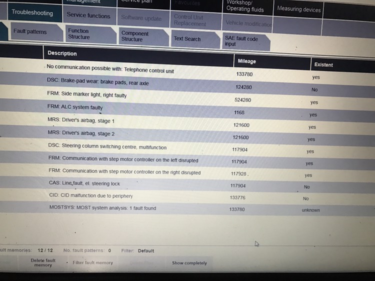

Zanedlho sa stanem vlastníkom BMW 320si, auto mi prezrel mechanik s BMW diag. (prikladám foto).
Displej iDrivu mám tuším ten "najmenší".
Chybičiek tam zopár je, čo ale chcem riešiť v tomto príspevku je chyba v "navigation business" jednotke (pravdepodobne mask 1, ako som sa dočítal - bez tlačidiel 1-8).
Chyba sa prejavuje vypínaním rádia a nefunkčným joystickom - teda, raz to ide, raz nie.
Našiel by sa tu niekto kto tieto jednotky má alebo ich opravuje?
Dá sa vymeniť táto jednotka za jednotku s tlačidlami 1-8 ?
Samozrejme možnosti kúpi tejto jednotky ponúka Ebay, ale či náhodou to niekto nemá doma :)
viber image.jpg (93.09 KiB) 1587 zobrazení
Ďakujem za akékoľvek info a vysvetlenie :)

Nemas tam ziadnu chybu obladne m-ask. Je vadna jednotka telefonneho modulu. Preto to robi. Posli mi do ss VIN. Ak je to mulf, tak viem opravit, ale ak to je tcu, tak bud kupa novej alebo odpojenie a prekodovanie, pripadne instalacia mulf namiesto tcu.

Mna by zaujimalo, prečo FRM hlási vyše 500tis km.... robí to aj mne a rozhodne to auto stočene nebolo :D
