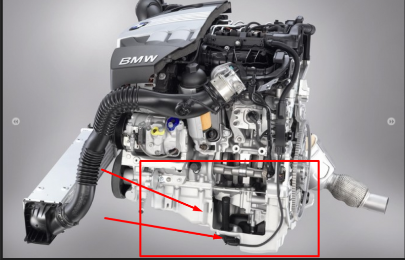

Zdravím, dnes som pozrel pod auto a našiel som olejovú škvrnu. Zatiaľ som to z dola nepozeral, čiže konkrétne neviem, z čoho to je ale zhora som pozrel a motor bol v tejto časti celý od oleja. Čo by to teoreticky mohlo byť? Viete mi niekto poradiť?

Jak se dívam tak máš nad tím sání, olejový filtr a nebo snimač hladiny.

Pravdepodobne ti tečie cez výmenník voda/olej, zvyknú tam stvrdnúť O-krúžky.

Tieto motory casto tecu medzi olej filtrom a blokom......Potom z hadice turbovej do sania....
