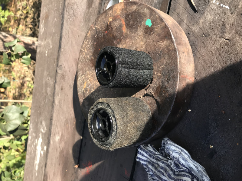

Možno aj separátor olejana odchode. Zhoď hadicu medzi váhou a turbom, mrkni či je tiež od oleja na spodku. Ja len tak lebo som to riešil na mojej E60, kde mi žrala trochu oleja, nič hrozné, ale dam som tam starší model vložky z e46 ktorá, mala na sebe viac materiálu. Uvidím čo to bude robiť, lebo v e46 kým ešte jazdila, hadica z vývodu pred turbom nebola zaolejovana tak ako táto. A tá voda asi odniekiaľ proste vyteká. Nemusíš to vidieť, lebo sa odparuje. Omrkni spoje a hadice či niekde nieje zaschnutá nemrzka. Napr výmeník na olejovom filtri alebo okolo termostatu aj EGR chladenia a tam kde sa hadice napájajú na motor.
