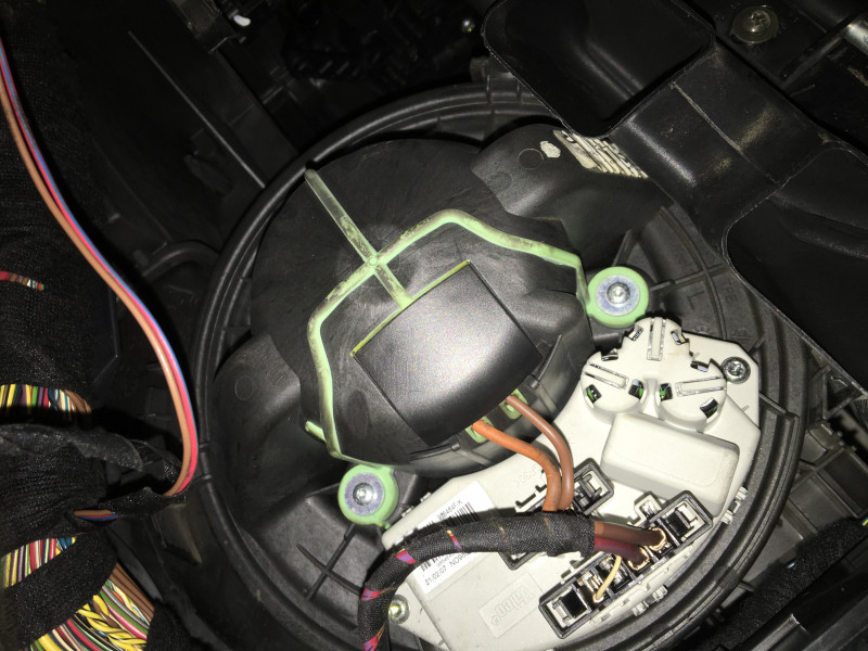

Je to vetrak kurenia, staci rozobrat pod palubovkou strana spolujazdca. Kryt 2 torx sroby, odpojit osvetlenie nozneho priestoru, odpojit stecker kablu na vetraku (ten dlhsi), odsrobovat 1 zaistovaci srob, uchopit, potiahnut zaistenie, pootocit (klikne) a vybrat von. Streknut na lozisko a osku mazaci sprej, tocit a niekolko krat zopakovat.
Je to sposobene kondenzovanim vody z klimy a hrdzavie to. Pokial je motorcek OK, si myslim, ze to netreba menit.
Ja som konkretne toto riesil ca pred 2 rokmi, uz som mal dokonca zajendany novy diel, pretoze dlho skripot a potom sa dokonca tou hrdzou uplne zasekol, ani sa netocil, ale rozchodil to a funguje doteraz.
