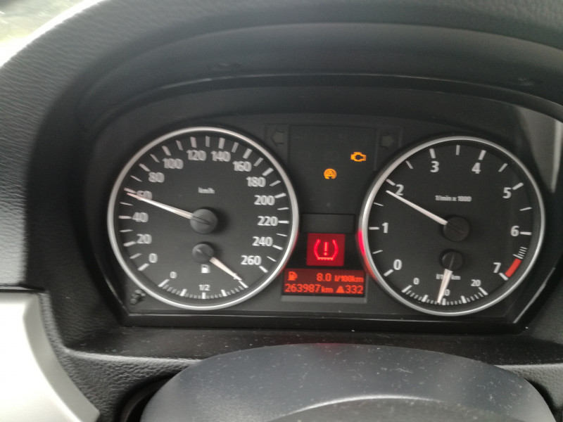

Ahojte neviete mi poradit? Auto pri urcitej rychlosti alebo prejdení väčšej vzdialenosti , vyhadzuje do núdzového režimu . Diagnostika ukazuje pokles otáčok oproti ostatným kolesam. Co bude problemom? Dakujem za kazdu info.

utika ti tlak z gumy

Poloos skontroluj+diag....malo by to byt zapisane.....

Dakujem za info, závada odstránená. Problem bol pri cidle abs, ktorý sníma krúžok abs. Snimaci krúžok bol nie v tvare kruhu ale vajíčka, nasledne prečistenie a funguje to.
