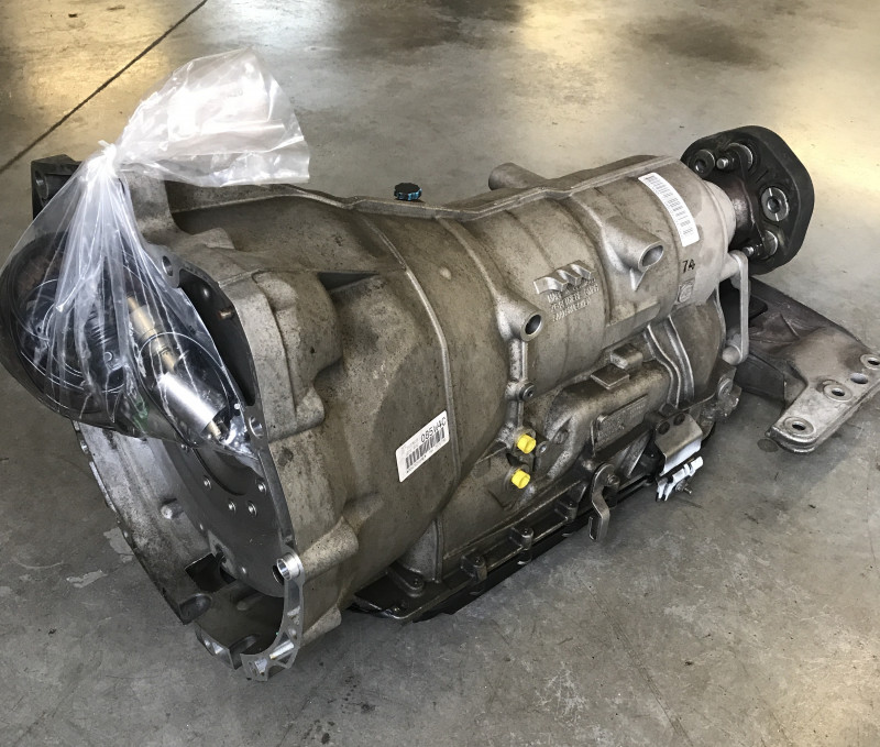

Zdravim chlapci takze kupil som auto mam ho den problem na svete ](*,)
Isiel som v zuzenom pruhu 60km/h jak som z neho vychadzal som pridal skoro na podlahu a bum ho problem na svete...otacky mi dvihlo tak ako keby prestali tahat a zrazu vyskocili az na 5.5tis a vyskocila mi kontrolka prevodovky ..prosim vas pomozte co moze byt za problem auto je bmw e91 330xd 11/2009

rozomlety hydromenic

Dalej som zastavil auto vypol zapol zmizla kontrolka a islo ok vsetko ale zas idem cca 80-100km v tom zacnem obehovat pridam a trasie mi motor aj mi skacu otacky

jak pise kolega-menic odesel

ten by ti nerozsvitil kontrolku prevodovky :wink:proste jak jsi tomu nalozil,utrhl se kus lamely v menici

A preto mi ide normalne hladi lahko ale hned ked pridam vo vyssiel rychlosti cca pri 100-120max130 tak sa mi aj trasie motor?? Je to urcite toto?
Zistim to jedine tak ze ju rozoberiem co? Alebo sa to da aj cez diag?

mne presne tohle udelala e46,do rychlost cca.95 to jelo normalne,od 100 se zaclo cely auto trepat.radilo to normalne.menic ti diagnostika asi neukaze,ale pokud se ti rozsvila kontrolka,tak tam nejakou chybu mit budes a podle toho by se to dalo asi zjistit.
hl.s tim moc nejezdi,at ti ty cucky nenalitaj do cely prevodovky

Diag ti hned povie...mozu to byt kludne aj lamely v prevodovke,tato chyba bude na 90% clutch E.....Riesil som to xy krat...Priprav sa na repas prevodovky,dotycny vedel preco predava...
Riesil som prevodovky s tym problemom....daj to pozret,aby to nezlyhalo vtedy ked to budes potrebovat najviac...

Presne tak, hydromenic asi nebude zly ale najskôr zhorene lamely na E spojke, bude treba repas prevodovky...

Podla vin je to ZF GA6HP26Z

Normalna cena? Priprav si cca 1-2k Eur na poriadny repas... najlepsie ZF Jihlava... alebo to nejak skus vratit tomu od koho si to kupil, ze je KO prevodovka...

Chalani takze nemusi to byt ale zas prevodovka v p... ze? Moze to byt iba ten hydrodynamiky menic? Auto bolo jazdene jednym doktorom v augsburgu a bol pravidelny servis iba v BMW ...posledna návšteva servisu bola 10.10.2016 a vyjadrenie mechanika ktory robil s tym autom bolo ze motor je velmi dobry a spolahlivy ze mal vsetky veci pravidelne servisovane a bolo jazdene mesto...takze neviem ci ta prevodovka si proste iba nevie zvyknut na moj styl jazdy a skusim vymazat adaptacne data vymenit olej ale to mozu byt iba vyhodene prachy preto sa pytam ci to nestaci vymenit hydro...menic +olej a filter a ci to nepojde normalne pretoze nikomu sa to nezda aby tak odišla prevodovka a mechanik sa vyjadril o aute takto takze to ma trosku zaraza..

Netreba byt naivny co kto povedal,ak bude zaznamenana chyba na prevodovke,tak oprave sa nevyhnes....Oprava sa da urobit poriadne,ale aj tak ze budes mat s tym trapenie ak to das suflikovy!!!Ver ze viem o com hovorim,minule som tu mal auto ktore bolo v cechach v nemenovanej viac krat spominanej opravovni AT,verdikt ze prevodovka ok....Chalanovi vyhadzovala stale do parkingu+boli tam prekzy chyby jasne,ale povedali vsetko ok,o dva tyzdne sme prevodovku robili.....
Ps: viem ze je to na picu,dal si posledne love za vysnivane Bmw a teraz trosku palka....Len par bmw sa predava v dobrych stavoch,robim kontroly uz nejaky ten patek a len malo aut som videl v stave vyservisovaneho ktore su na predaj...toboz kupovat auto bez cloveka znaleho problematiky....
