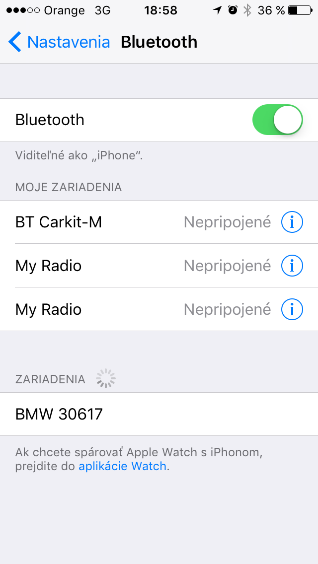

zdravim mám problém so spárovaním telefonu s bluetoothom v aute... ked spustim parovanie na telefone mi vyhodi iny kod ako na dispeji v aute....
kde je chyba... nejakee riesenie k tomuto probleemu.. dakujem

A dostal si sa už k tomu zadaniu PIN kódu? Pamätám si, že to potvrdenie PIN-u v aute je dosť nelogické. Alebo ťa to k tomu párovaniu vôbec nepustí? Nechcem byť za hlúpeho, ale tie 5 miestne čísla nie sú PIN, to je asi ale jasné...PIN si zadávaš 4 miestny ty sám, hocijaký, len musí byť rovnaký aj v tel. aj v aute a potom ho v aute aj potvrdiť, na to sa zameraj, ako píšem, je to také nelogické v tom aute

uz som nato prisiel.... cisty fail ide mi aj iphone aj ipod...chcem sa opytat....da sa ces ten bluetooth pustat aj muzika? ci to funguje cisto ako handsfree...diik
