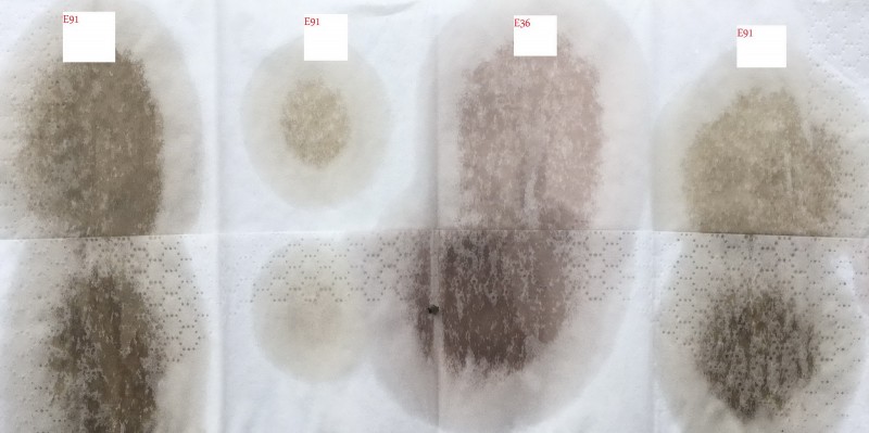

zdravim, chcel by som vymenit olej v serve (E91 330xd) ale neviem ci tam mam ATF alebo CHF11S. Na viecku mam sice napisane ATF only ale neviem ci na nom niekedy nebola zelena nalepka a pri umyvani motora nesla dole. Z nadrzky som vytiahol vzorku, vytiahol som aj z E36 (v tej je urcite AFT, ta sa menila cca pred 5 rokmi)

mal by si mat CHF11S taka zelenkavá farba.

dostal som typ od simika ze ak nemam dynamic drive mam cervene ATF, ak mam dynamic drive tak zlty resp. zeleny

patriot ano tip od simika je na mieste ;)
