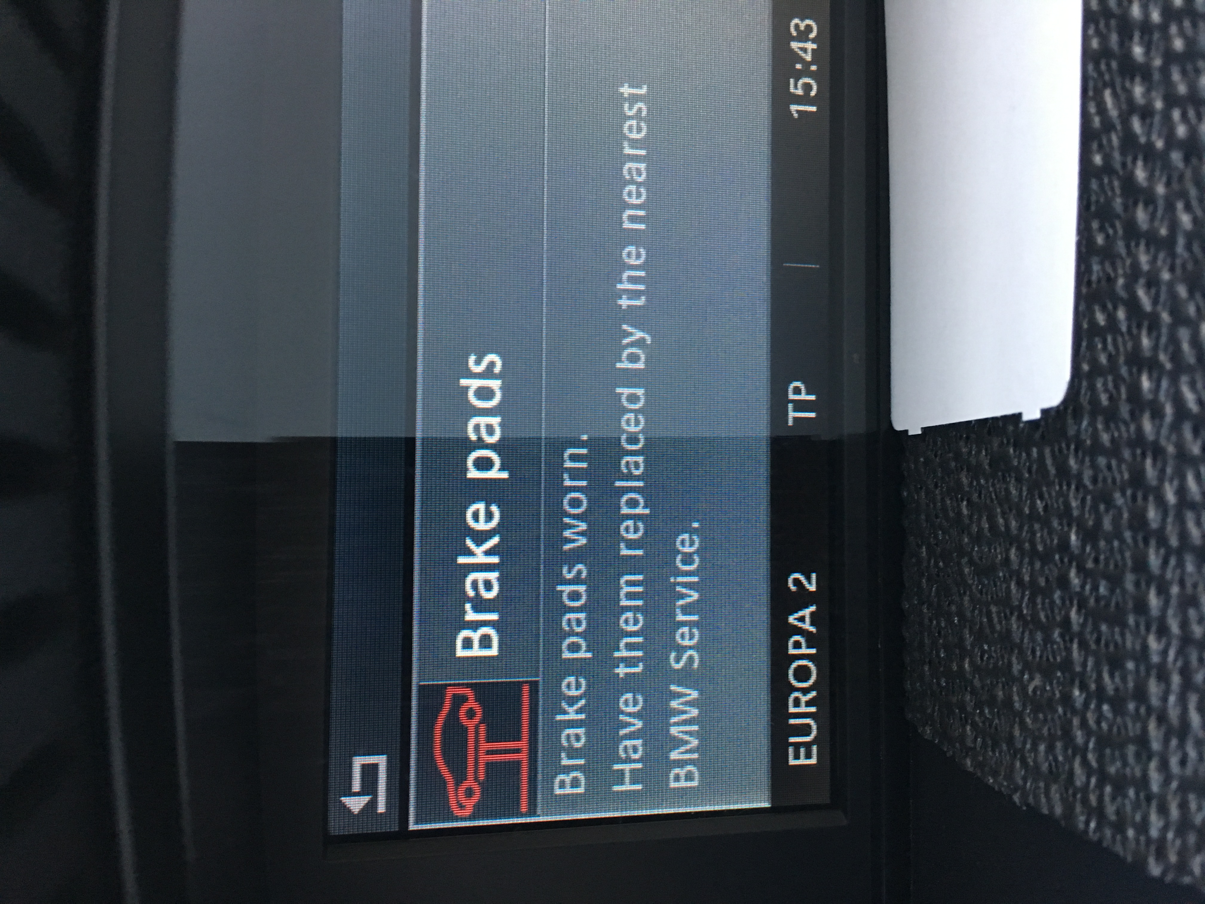

Zdravim poraďte mi prosim vas dnes som vymazal dojazd brzd nechcene lebo som sa hral.:-)
Mal som dojazd cca 1800km a myslel som si že keď to vymažem dam si tam novy počet km ale nejde mi to a svieti mi ručna brzda a piše mi že mam vymeniť brzdy komplet viete mi niekto poradiť ako sa toho zbavim? Ďakujem

bez vymeny senzora opotrebenia to nezmazes. Bude sa to dat az po jeho vymene.

Ani cez počitač ?
Príspevky: 10116
Re: Bmw e91 vymazanie servis brzdy
Streda, 8. Februára 2017, 09:43
Nie, senzory a platnicky musia byt ok... az potom ti to povoli zmazat

No to si moc neušetril, chcel si ošáliť auto a dalo ti to vyžrať. Daj skontrolovať brzdy a prípadne hneď vymeň obloženie aj so snímačom.

Brzdy mam praveže ešte dobre zbytočne to nebudem meniť.. a ten senzor dokažem aj sam vymeniť či je to zložite ?

Pokial nemas obe ruky lave, vymenis aj sam. Kedze ale mas snimac KO, urcite budu platnicky na vymenu...

Šak to že ti senzor opotrebovania hlásil 1800km asi znamená, že máš platničky pred smrťou. Alebo si menil len obloženie a snímač si nechal starý?

Nie nie nemenil som obloženie ešte ale tak vymenim to asi po zime uvidim vymenim tersz ten snimač a po zime keď budem mať viac času to urobim ..

Ked ti nejde o prachy, preco si to nedas teda urobit do nejakého servisu a mas pokoj? Ked je preruseny snimac platnicky su urcite KO !!! Vymena samotného snimaca nepomoze, prederie ho hned znova...
