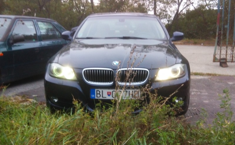

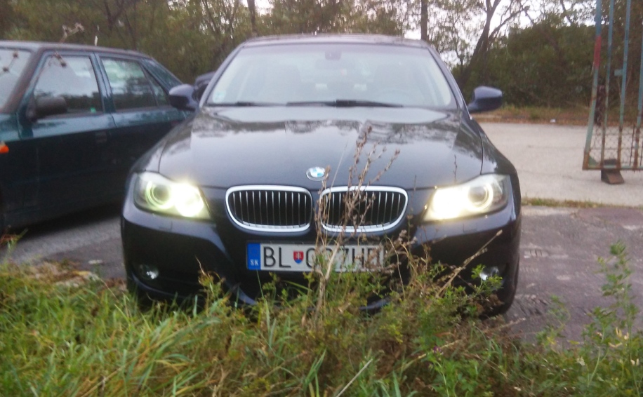

https://autotechnik.sk/diely/204608/led ... 8836&t=370ja viem ze take veci sa vyhadzuju :) ale toto je tovar, ktory moze kedykolvek odist. za tu istu cenu kupis dvojo na ebay (vsetko je to cina a na jedno kopyto aj to v autotechniku) to je jasne, ale tu som chcel mat pokoj a klud na dusi ze to poslem ked bude problem, vyreklamujem a vybavene.
foto ti nic nepovie, kedze to za jasneho dna nesvieti idealne ( mne to staci :) ) ale ak chces tak tu mas jednu rozmazanu foto, ked som mal jednu LED (vpravo/vodic) a bielu klasicku ziarovku GP THUNDER 8500K (spolujazdec) bolo to podvecer a zamracene takze viditelnost uz fajn, spolujazdcova LEDka bola na reklamacii, ta GP svieti lepsie, ale chyta nadych do zlta/zelena/modra ako z ktoreho uhla :)
tam na autotechnik mas nejake ilustracne foto, ber to tak ze su to foto nie za slnecneho dna, vtedy to bude vypadat inak :)... horsie... + nekupuj nieco s velkym chladicom v e90/e91ke tam zavadza kolik a neda sa to solidne osadit, pripadne treba s chladica trosku ordezat (aebo odrezat ten kolik), na tie sulce tam tiez vela priestoru neni, ale vodju sa LTT do svetlometu (pri tychto co mam ja je len jeden sulec na ziarovku priemer asi 2cm a dlzka asi 7cm, nieco vacsie by uz bol dost problem tam narvat)
