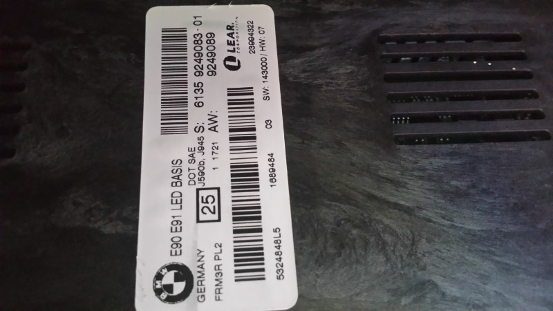

Zdravim, mam E91 LCI 2011
pri zakladnej diagnostike cez ISTA-D (K+DCAN kabel) sa rozsvietili stretavacie svetla a po skonceni diagnostiky mi vylasilo ze FRM modul neodpoveda. Odvtedy sa donho neda dostat ani cez INPA, ani NCSExpert, ani cez Tool32. Ostatne RJ odpovedaju. Koli kompletnosti, su tam ledky bez odporov v AE , pri starte vzdy vyhlasilo chybu na pravom a lavom parkovacom svetle, ale AE svietili. Skusal som pred casom vypnut kontrolu parkovaciek , ale ziadne nastavenie nefungovalo, tak som to nechal tak.
Mohla sa FRM jednotka zablokovat koli tymto chybam? Nasiel som na forach navody na reset FRM , bohuzial nejde, hlaska je stale IFH-0009: NO RESPONSE FROM CONTROL UNIT.
MOdul som vybral na kontrolu, nie je zateceny, ziadne znamky poskodenia obvodov. Bateria je v poriadku,
Otazka je na odbornikov, da sa nieco este spravit alebo ju treba vymenit?

Dakujem ti za ochotu. Stalo sa mi to v sobotu, takze som dost vikendoveho casu venoval roznym foram aj ebay. Toto som tiez nasiel, ale zaroven som tam nasiel aj kompatibilne FRM za ceny od 100 do 250E, mal som uz v plane objednat za 100 libier, ale zohnal som aj na slovensku, takze to dufam budem mat tento tyzden vyriesene.
Prave ta ponuka servisu co si nalinkoval ma prinutila porozmyslat co sa mohlo s FRM stat, vybral som ho von, otvoril, nic nebolo spalene, ziadna znamka poskodenia. Ked to teda vedia opravit v nemecku, urcite to pojde aj inde spravit bez toho aby sa "poskodena" po vymene za novu/inu zahadzovala.
Po nie velmi dlhom case som nasiel hodne zmienok o odpaleni tohoto modulu pri roznych prilezitostiach, ci uz pri vymaze chyb, diagnostike, odpojeni baterie koli servisu inej jednotky a po znovuzapojeni baterie isel FRM do pecka. Nasiel som vela ziadosti o eepromky a p-flash pre rozne verzie tychto modulov, takze mi zacalo byt jasne ze cela chyba je v softwarovej oblasti, nie v HW. Nejake naznaky a ciastocne informacie som uz zozbieral, nemal by to byt velky problem spojazdnit FRM aj ked odide stylom ze sa s nim cez diagnostiku uz neda komunikovat. Kedze mi stara po vymene za inu ostane, budem mat moznost sa pokusit FRM privolat z valhally naspat do aktivnej sluzby.
