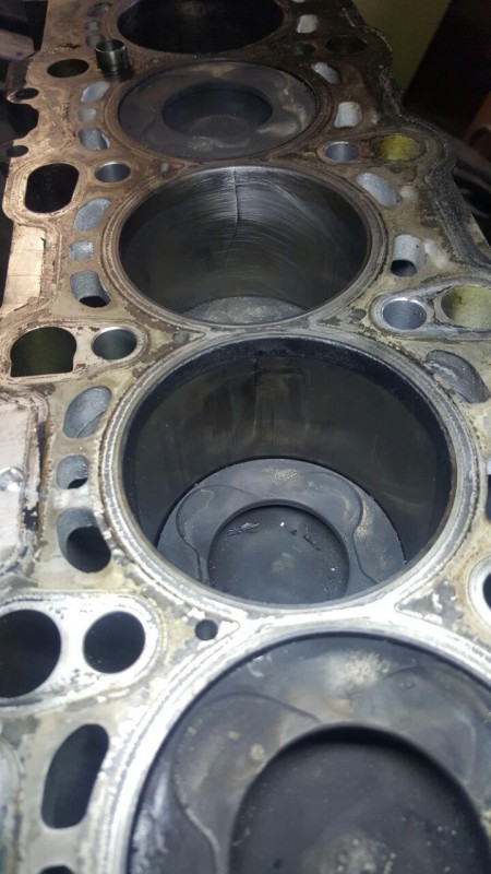

boze nove turbo...poslem ti?mam jedno zbytocne,tie vase turba a vstreky a filtre....akoby benzin nemalo nic co sa kazi ...ak sa spravas k auto ako clovek,odplati sa ti spolahlivostou a lacnou udrzbou ci benzin alebo diesel...ale ked ludia pristupuju k autu ako blbci,auto mu to vrati....aj ja som kupil auto od zufalca co mi ani nepovedal ze zerie olej,od socky pojebanej slovenskej,bol prasknuty blok,ale ten nepraskol sam od seba lebo som bol k autu ohladuplny..mam teraz motor co ma najazdene 40 tis km a nebojim sa turba a podobnych tych vasich argumentov....dajte sa zamrazit na 30 rokov a pockajte si kym tesla pre vas spravi auto bez spalovacieho motora a hlavne vaseho turba a filtrov...uz nezvladam tieto vase argumenty,kupim si auto tak musim ratat ze sa pokazi...a urcite je benzin menej vykonny aj ked ma viac koni,ale tie kone ma v pici vo vysokych otackach a krutak ako aku vrtacka..ty turbo

ja som kupil od debilka zo ziliny ktory sa tvaril ako majster sveta,vsetko ok a skoda ze som si nikoho nevolal so mnou...diagnostika ok...hned ako som to vzal u dvoch mechanikov som bol na diag...vsetko ok...hura ide sa do norska...prve prekvapenie po 800 km v polsku pred gdanskom kontrolka oleja...reku co kurva je...dolial som dva litre po vrchnu a po 500 km zas...no nech ti to nejebe,pisal som tomu chytrolinovi ze o tomto musel vediet,on ze nie,ze som na nom ujebaval a pripieklo turbo a podobne natrenovane odpovede...ja som mu napisal cislo uctu a nech sa rozhodne spravne,lebo ja nemam problem prist ked sa vratim z norska po troch mesiacoch...poslal 500 eur a mna motor stal 1200 + 800 som dal do vymeny a olejv prevodovke a podobne...ale mam pokoj...vstreky ktorym nebolo nic mam,aj to vyssie spominane turbo,vsetky snimace a podobne veci...tak ze mam celkom pokoj ked ak nahodou odide nieco,prasklina bola cez valec po dlzke...ale to som komentoval na tych hore...kupim nieco co sa moze pokazit,sa aj pokazi...pred tymto som tak kupoval e46 330 150kw... samozrejme automat mi odisiel...tobolo davnejsie,ale pribovce a 2000 eur to spravilo...od vtedy som sa navlacil s tym za polarny kruh jde pracujem x krat...to bol najlepsi 3 liter,prvy 150kw...myslim spolahlivost,rozvody a tak...tento nie je zly,ide...ale vsetko ok a potiahne si olej od vymeny do vymeny 1,5 minimalne pri 15tis intervale,ten pred tymto ani hovno, nasiel som tu na fore ze to sposobuje,alebo moze bezudrzbovy filter na odvetravanie klukovej skrine,tento motor uz 306d3 mal problem s rozvodovou retazou...ten pred tym nie
