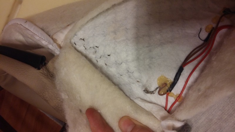

Ahojte, po zapnutí vyhrievania sedadiel na šoférovej strane začalo sedadlo po pár minútach neznesiteľne páliť. Povedal som si že sa tomu pozriem na kĺb a tak som sedadlo rozobral (už sa teším na skladanie)
Výsledkom je, že sa vyhrievacia mriežka v jednom páse výrazne prehrieva čo môžete vidieť na fotke. Otázky, ktoré mi z toho vyvstali:
1. ako to že sa to prehrieva len v jednom takom páse, keď je to mriežka.
2. Dá sa to nejako opraviť?
3. vzhľadom na to že to je zošité s kožou, mení sa to aj spolu s koženým poťahom?

Mozno sa to na jedne strane presedelo a mriezka vystupila nad tu bielu penu... najprv by som len skusil dat na to tu bielu tkaninu alebo co to je, mozno aj vo vacsej vrstve a vyskusal.
