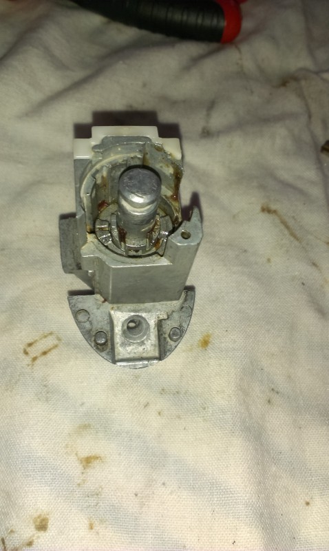

Ahojte. Nedávno som si kúpil BMW E91, 2009. Zatiaľ som stále používal otváranie/uzatváranie diaľkovo. Keď som auto kupoval skontroľoval som kľúče, boli rovnaké, dokonca obe planžetky mali ešte orig. zaschnutú vazelínku. Auto som si preveril a keďže všetko sedelo, kúpil som ho. Včera som náhodne skúsil vopchať planžetku do zámku dvier vodiča. Išla pichnúť len do polovice. Hneď som volal predávajúcemu (druhý majiteľ-cez jeden rok) vraj ten zámok nikdy nepoužil a vždy otváral len diaľkovo.
Myslel som si teda fajn, je to suché. Dnes som zámok vybral a rozobral. Všetko sa zdalo OK. Podarilo sa mi (prestriekaním) rozbehať zúbky a teraz tá planžeta ide hlbšie, tak som to zložil ale točiť stále nejde.
Nechápem, prečo tam tá planžeta nejde vopchať resp. sa nedá otočiť.
Zdá sa mi, že ešte stále nejde vopchať tak ako má.
Obávam sa, ze vložka zámku bude vylámaná, čo môže byť tým, že predošlému majiteľovi (úplne prvému, lebo tomu poslednému sa vraj nič) také nestalo) pravdepodobne niekto vykradol auto a zámok násilím pretočil.
Má s takým niečím niekto skúsenosť? Musím ísť asi objednať do BMW nový zámok presne na moje auto? Neviete koľko to môže stať? Je to jediný zámok na tom aute a obávam sa, že sa pri slabej bat. nedostanem do auta.

Objednaj novu vlozku v BMW,ziadny problem... podla vin ti pride presne na tvoje auto.

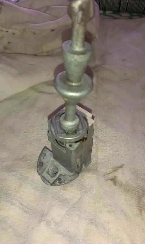

Tá vložka mi ale nejde von. Keď to rozoberiem tak ako je na prvom obrázku, vložka sa točí, behá cca 1mm dnu a von ale vytiahnuť nejde...

Objednaj cim skorej novy zamok a hotovo...mas E91 a na 100% ta niekedy pockaju kable v 5tich dveroch,aby sa to nestalo ked nebudes mat este novy zamok.....

Hotovo.
Objednaný a už aj vymenený celý zámok.
Cena v AutoMotive 90€. Prišiel zámok presne na môj kľúč.

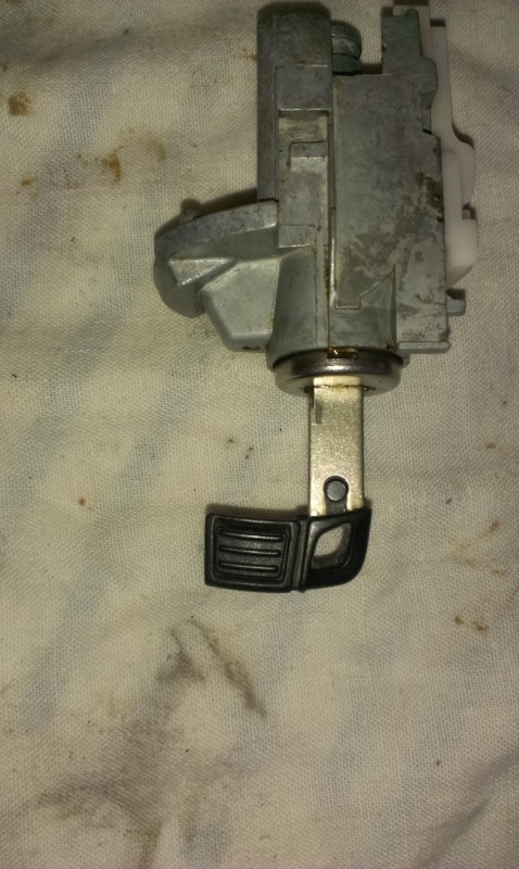

Zdravím chalani, vedeli by ste mi pomôcť s návodom ako poskladať vložku zámku na bmw e90??? na nete som našiel iba na e46 ku
Môj problém je, že sa mi pri montáži rosypala, asi som veľmi tlačil, pozbieral som diely, ktoré som našiel ale neviem či sú všetky viď foto... vonkajši diel som namontoval zatiaľ ku kľučke ...
Ďakujem.
