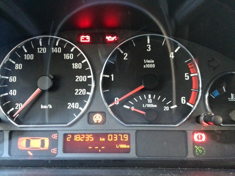

Ahojte,
stala sa mi taka vec.. Auto som mal cca 4 dni odložené, v utorok som chcel ist umyt už nešlo otvoriť - hneď padlo podozrenie na baterku, ale ako som to chcel centralom otvorit zostali svietit kontroly na palubovke, denne svietenie a brzdové svetlo + singalizuje chybu vypelených žiaroviek.
Skusali sme inu (lepšiu baterku), ale diagnoza ta ista. Na noc som odpojil baterku, rano zapojim a všetko ide v poriadku, pre istotu išlo to diganostiku - kvantum chyb (zadne svetla, central, stahovanie okien...) vyzera to tak ako keby RJ zapisovala chyby, ked zostanu svietit kontrolky. Chyby sa vymazali a všetko bolo ok. Večer som bol mimo s autom, vratil som sa domov a zasa zostalo vsetko svietit, zasa som odpojil baterku na noc, rano zapojim a zasa ide bez problemov..
Pre istotu nova baterka objednana (Bosch S4)
Stretol sa s tým niekto, resp. nejkaé rady ?

Pravdepodobne elektronická časť spínačky. Zostáva zopnutý niektorý kontakt (alebo aj viaceré), čo má fungovať len v polohe kľúča 2 (=zapnuté zapaľovanie). Za toto batéria nemôže, objednal si ju zbytočne.

tak úplne zbytočne som baterku neobjednal, keďže už má úctihodných 12 rokov, ale je zaujímavé, že to robí vždy večer.. ráno nahodím baterku, cez deň všetko v pohode a na večer sa to posere..
môže spínačka zapríčiniť aj svietenie brzdového svetla ? Lebo aj to mi svieti ak sa prejaví chyba..
