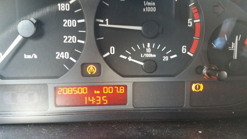

čaute potreboval by som pomoct po chvílke jazdy mi začne blikat kontrolka v strede a ked chcem brzdit ako keby som šuchal kov o kov až pokial to nezačne svietit ako je na fotke tak som išiel na diagnostiku a vyhodilo snimač otacok ABS tak som kupil nove a vymenil a problem pretrvava neviete co s tym je ???? dakujem

může být špatný i snímač natočení volantu nebo máš málo brzdové kapaliny, proto se ti rozsvítí DSC :wink:

na akej si to bol diagnostike? nebolo tam toho viac ako len ten snimac?
