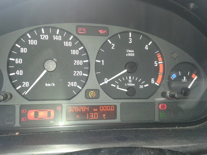

Ahojte stalo sa mi taketo daco.Dojdem k autu po 2 dnoch nejazdenia a brzdove svetla svietia aj na palubovke svieti riadenie stability, zadne prave svetlo, tempomat a dokonca aj teplomer na vodu mam v cervenom poli."foto". Po pretoceni kluca do polohy 2 sa vsetko chova normalne , brzdove zhasnu,kontrolky tiez, startuje bez problemu,auto jazdi, svetla fakcia tak ako maju a aj brzby tak tiez.Po vypnuti do polohy 1 a aj ked vytiahnem kluc robi zasa to iste asi po cca 3 sek.Poradte ist rovno na diagnostiku alebo mam skusit vymenit snimac brzd, modudul svetiel???? pomozte co to moze robit.
Dopredu Dakujem.
PS: Parkovacky nemam momentalne nasadene, rucna je zatiahnuta.

nemal si niekde vodu? nejaky skrat mohol byt..vo svetle napr
tomino181
Príspevky: 6
Registrovaný: 4.2.2014
Auto: E46-2.0 TDi
Re: "E46" Brzdove svelta svietia pri vypnutom aute
Pondelok, 13. Októbra 2014, 05:58
Ano mas pravdu. Rozobral som svetla na 5 sverach a na pravej strane som mal zaoxidovany kontakt. No neviem ci to vlastne malo nieco spolocne s brzdou.Ale aj tak precistil som vsetke a fakci to ako ma.Inak asi rusim tunene svetla a davam origo spet.
