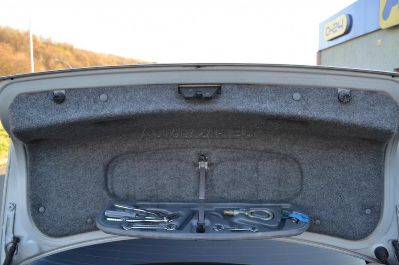

Caute, som tu uplne nový, doteraz som to tu iba sledoval a hladal ale na tento problém nemám riešenie ... potrebujem pozriet zadné svetlá v kufrových dverách lebo mi nesvietia cúvačky a ani za nic neviem dat dole ten tapacír z kufrových dverí. Nechcem to polámať, ako sa to dáva dole? Máte s tým niekto skúsenosť?
obrázok je ilustračný ... nechcelo sa mi to fotiť :)

Tam nemáš čo polámať, tie plastové zapukávačky, alebo ako sa tomu nadáva, normálne šrobovákom vypáčiš von, a ešte sú tam dva šrobiky ktoré držia ten vercajch a máš tapacír dolu,

tapacír išiel dole ťažko, aj som polámal 2 umelohmotné cuplíky takže ich budem musiet kupiť ... som tam vymenil žiarovky, ale aj tak nesvietia cúvačky ... kde može byť chyba ?
