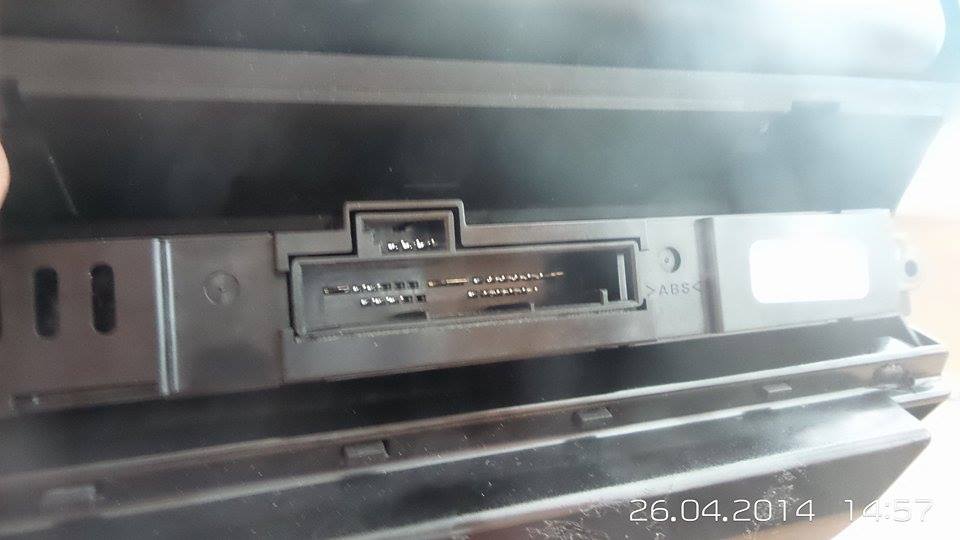

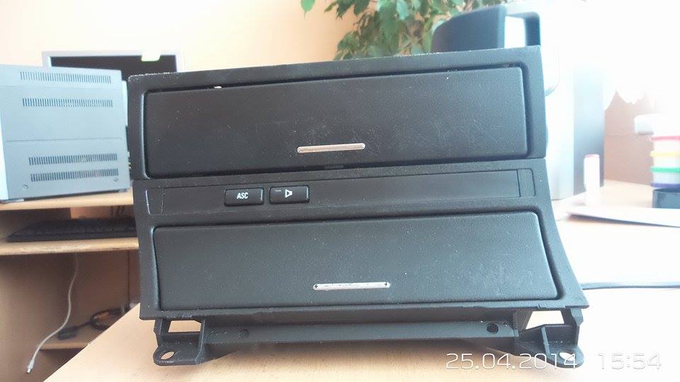

nazdar borci, uz davnejsie som kupil repra H/K ale so zlou kabelazou. uz som zohnal aj kabelaz H/K na moju navi 16:9, no mam problem. chlapik co mi predaval repra mi dal samozrejme k tomu aj listu s tlacitkami ASC a H/K, ale ani na jednej kabelazi neni konektor na ktory by som mohol tu listu napojit. zaujima ma, ci a co mi este chyba k tomu. diky za rady :)

no bez WDS sa nezaobides....a k tej liste potrebujes toto:
krytka + housing
61138380728
61138380732
do 10 euro...v ETK ti to vyhodi, ze je to pre X5, ale to neries,,,e46 nema vsetky dielce v ETK.
najlepsie to cele odstrihnut niekde z vrakaca aj s pinmy...

Diky moc, hadam mi to pomoze a doskladam to...objednal som na ebay switch centre kde je asc h/k a aj vyhrev a na foto bol aj steker a posvakane kable tak to ma hadam zachrani...

dorazil mi switch z anglicka kde je aj vyhrev, boli tam aj stekre s pocvakanymi kablami, podla tohto http://www.bmwtech.ru/wds/release/en/zi ... PA169A.htm je zosik napojeny na pin 19 (cierno-zlty kabel) takze natiahnem novy kabel od zosiku k switchu a malo by to fachcit konecne :)
