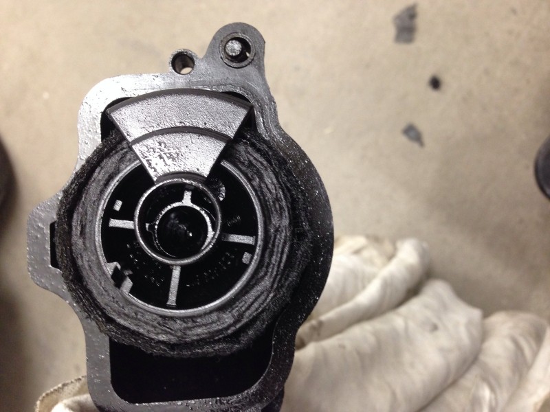

Nemas este udrzbovy separator?Minuly tyzden som zachranil klientovi auto,ked mu vdaka upchatemu separatoru na dialnici motor chytil samozapal a motor isiel v max otackach 15sek,ale nastastie to prezil!!!Ludia ty co maju nevedomost o tomto probleme necakajte az vas nieco prekvapi.....zapchaty separator nielenze zabija turbo,ale moze sposobit aj motoru problem!

to kvoli tomu moze aj dymit? lebo na volnobeh nedymi a teraz ani pri vyssich rychlostiach len ked vojdem do mesta tak podymuje na bielo ale nie vzdy . Ale na volnobeh ani kusok dymu ani pri pridani na mieste. Auto mam 3 dni a zatial som len vyfuk menil.

Ano, moze. Skontroluj si to a vymen to. Najdes to pod vzduchovym filtrom. Plus je dobre vymenit aj klapky na sani za zaslepky.
Pre zaciatok by to mohlo stacit.

v tomto aute som troska novacik mozem poprosit nejake foto kde najdem tie klapky na sani?

Na sani....link je sice na E60, ale princip je rovnaky. Akurat treba kupit zaslepky a vymenit kus za kus.
Link: post972401.html

no...na sani
http://galleryplus.ebayimg.com/ws/web/2 ... 0x1000.jpg tu je ich vidno na tom hranatom potrubi

Nepytaj sa a kukni minimalne ten separator...ci dal bezudrzbovy alebo zase taky platenny.

Tak tak ludia nataraju,.ze vsetko spravene a dojde auto na servis a nic nevymenene.....alebo to dsj pozriet....

Skús ešte vysokotlakový ventil na rampe.

Dymit moze aj tryska....natoc mobilom ten dym....
