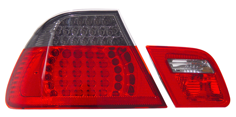

Mam e46 pred facelift a vzadu mam led lampy (predchadzajuci majitel)problem je v tom,ze mi na pravej strane prestal fungovat zadny blinker po rozobrati sme prisli na to,ze su tam za tapacirom nejake 3 kocky (asi menice napetia,odpory) a asi bude jeden k.o. problem je v tom, ze je to zaliate tym asfaltom cize nerozoberatelne... ma niekto skusenost s takymto problemom ako to opravit?
Keby to bolo neopravitelne chcel by som si kupit klasicke lampy,ale po faceliftove s tym bielim pasom v strede no tam je problem ten ,ze mi na nich budu svietit len vonkajsie casti a kufrove svetla nie ...
Ma niekto prosim vas skusenost,alebo typ na to ako to prerobit,aby to svietilo ako lampy na modely 2002 Teda ako cely pas aj kufrom?

Merat a porovnavat s druhou stranou. Meraj pred tou kockou, za kockou, porovnaj to s funkcnou stranou. Podla toho prides na to v com je chyba a mozes postupovat dalej. Vsetko sa da opravit, niečo lahsie, nieco tazsie.
odblok.EWS2 info cez SS.
