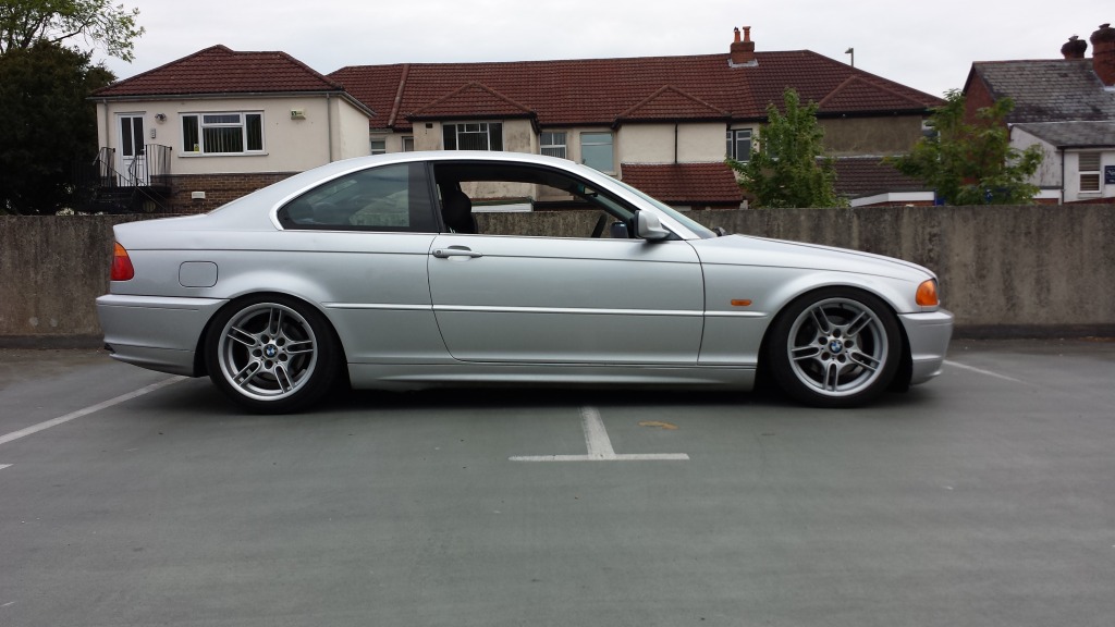

Caute daju sa dat na e46 ? Popripade ma niekto foto ? Na tour.

Ahoj, vzadu Ti prištandardnom rozmere pneu pri väčšom prepružení možnu šuchne o podblatník, ak by si dal o 1-2 cm užšiu tak to by to malo byť v pohode.
Samozrejme budeš ešte potrebovať vymedzovacie kružky lebo naboj na e46 je 72mm a na diskoch je 74mm
foto som našiel iba na coupe
