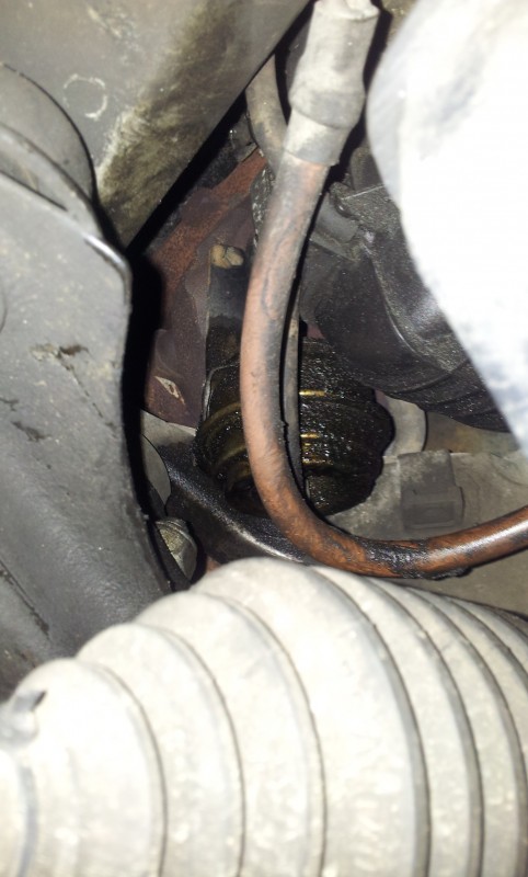

Nazdar páni, keď som menil ramená všimol som si že mi presakuje olej ale neviem čo je to za súčiastku odkial ten olej presakuje. Nachádza sa na spolujazdcovej strane. Podrobnejšie viď foto.
Od výmeny oleja do ďalšej výmeny som dolial možno 0,5 l takže úbytok oleja som nepocítil.
Diky za postrehy

to na foto je banka ja reguláciu variability turba.
ale skôr by som povedal, že to tečie niekde z hora motora na ňu

natrhnutá tlaková hadica na turbe alebo rozdrbané tesnenie na nasávaní ... alebo horšie :D

Myslíš hadice č. 9 a 10?

10 a 9 je podtlak, teda vzduch
treba to poriadne pozrieť, najlepšie riadne vystriekať odmasťovačom, umyť a pozerať odkial to razí

1
alebo
7
