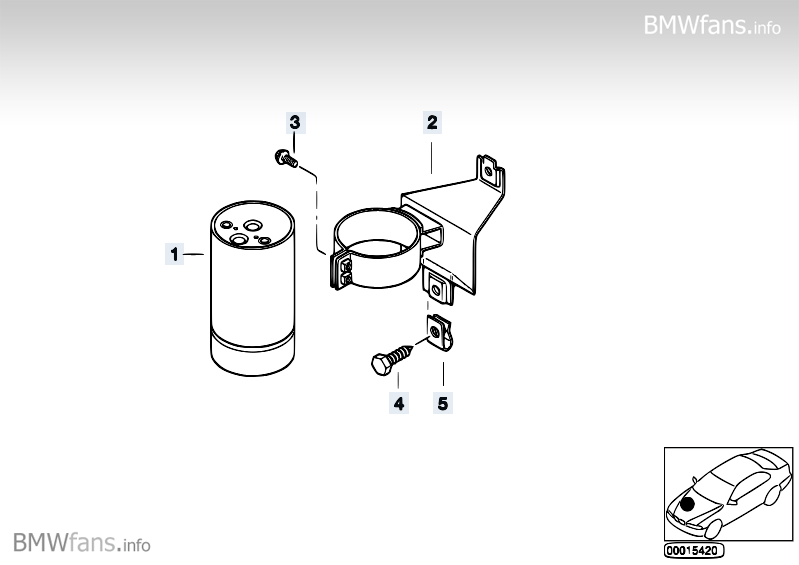

ahojte borci...potrebujem radu...fukala mi slabo klima..tak som bol v servise aby mi ju doplnili....napojili na stroj freon vypustili a pri doplnani im to zastalo a napisalo hlasku"prilis dlha doba napustania"...servisak vravel ze sa upchal tento filtrik...on sa nachadza tesne pod spolujazdcovim svetlom...a teraz otazka...menili ste ho niekto? ako ste ho vyberali? dali ste dole iba svetlo alebo ste to menili od spodu? lebo by som nebol rad aby davali von svetlo skzr ostrekovac svetla...popripade ty ktory rozoberate auta..ako by som sa k nemu dostal tak aby som sa co najmenej narobil...popripade aby sa v servise co najmenej narobili...dik za radu..

Uz ked ho budes menit, odporucam pretesnit komplet vsetky hadice v motorovom priestore novymi O-kruzkami. Stoja par eur.
A vysusac sa meni tak ze sa rozobera svetlo. Zospodu ho nevymenis.
