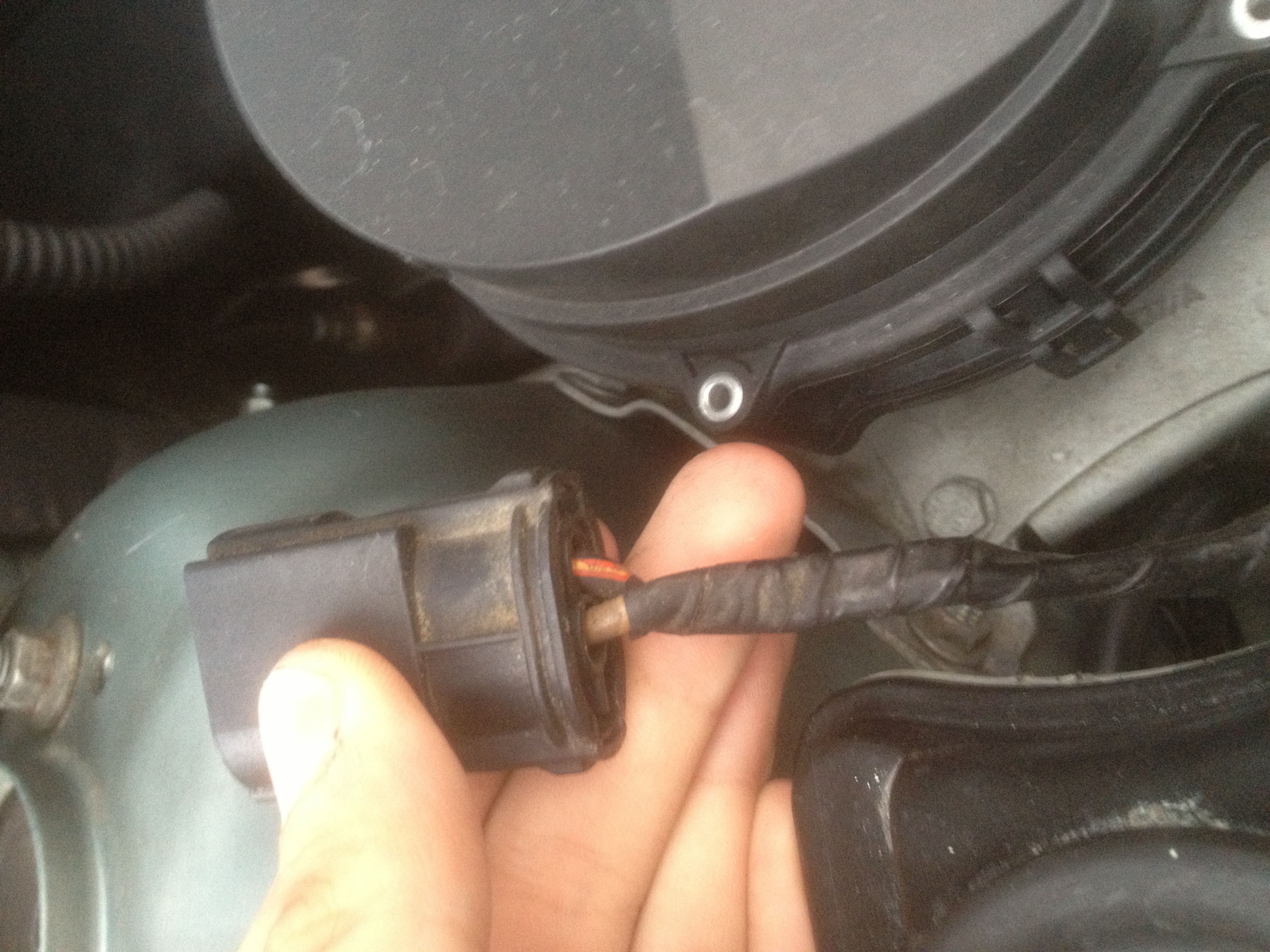

Ahoj nasiel som odpojeny kabel pri ostrekovaci ma 2 zili pomerne hrube cize to bude zrejme napajaci kabel je odpojeny foto som este nestihol spravit mozno viete aj len tak povedat ak nie skocim urobit foto :) dakujem vopred ps ostrekovac funguje cize to mozeme vinechat a auto mi nepise chybu na nic vsetko vyzera ok

Odfoť to kde to je a aké farby káblov tam sú... :wink:

PetoK napísal:
Nech sa paci

ja ho mam tiez odpojeny a je zhoreny no mna napadla jedna vec aj ked som nikde nenasiel konektor do ktoreho to napojit no nemali e46 vyhrievanu aj vodu na ostrekovace alebo nico take lebo som to pozeral a nikde to neviem zastrcit inak skus ci tam ide neaky prud mne sa to neda zmerat kedze ten plast mam obhoreny

E46 mali vyhrievane trysky ostrekovacov ale to tusim az modely po FL - tie aj striekali hmlu namiesto dvoch prudov :wink: ... :idea: neni hento nahodou na cerpadlo pre ostrek xenonov??... :smile:

Všetci ste mimo... ten kabel ma ist zospodu do tej secondary air pumpy... :-({|=

peto a na co to sluzi? ci si to mam spojazdnit alebo srat na to

secondary air pump je nieco podobne ako egr na diesli, vhana ti pri studenom starte plyny z vyfuku do sania ak sa nemylim

co ti ja viem? tam nema ako vhanat plyny do sania kade by to slo? ani v sani a ani vo vyfuku nieje ziadna hadica cez ktoru by to slo tak podla mna je to nieco ine
